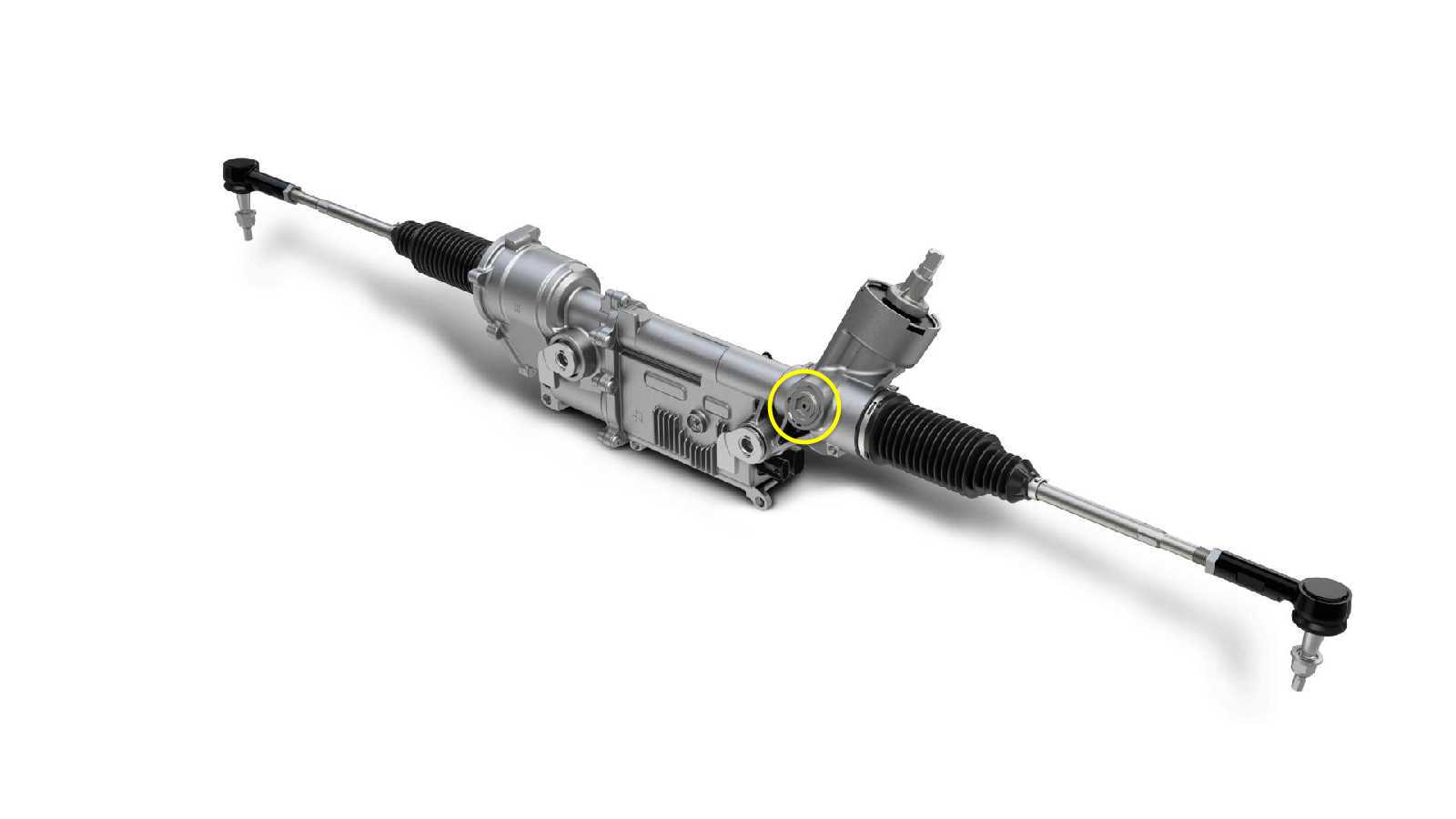

Ошибок никаких не выдает, а вот могла она тупо открутиться??????? если у кого есть картинка по рейке на рам 1500 13год буду очень признателен. Яму уже нашол осталось понять куда лесть с сервисом реальная засада ближайший оч далеко

Pavel1981#6
ДА -ПОХОДУ Я ПОПАЛ. Дергаю за тягу звук где то в районе корпуса рейки. Может крепеж как она крепится

Что вы собрались подтягивать?Тем более на электрической рейке.То что вы собираетесь подтягивать,необходимо для выставления зазора червяка,а не для уменьшения люфта.Проверьте рулевые тяги,они идут отдельно.Соединение(шар) которое люфтит ,находится под пыльником
Александр#13
Вот как раз про эту гайку я и говорил. Можно было бы проверить момент подтяжки к червяку - может спокойно ослабнуть. У меня когда то были сильные стуки в рейке, так проблема была именно в этом - она чуть ли не от руки заворачивалась. Посадил её на резьбовой герметик и проблема ушла. И в данном случае нет никакой разницы с электро- или гидроусилителем рейка - основное "мясо" рейки одинаковое и то что рейке помогает не важно.

"Хороший стук наружу выходит" , я с таким стуком езжу пять лет, ни громче ни тише пробовал подтянуть эту гайку становится не комфортно ездить как бы нет центра, если не открутилась то лучше ее не трогать.
takeshi#15
Мне эту гайку подтягивали в специализированном сервисе - обратился к ним через несколько месяцев после покупки машины. Подтянули - ушло постукивание.
Проверку работы рейки после подтяжки рекомендовали сделать след.образом - на небольшой скорости двигаемся по дороге, выворачиваем сначала руль влево до упора - отпускаем, затем вправо до упора - отпускаем - в нулевую точку руль должен вернуться сам в первом и втором случае. Если возвращается медленно, с задержкой или приходится ему помогать - значит перетянули и надо немного отпустить гайку.
