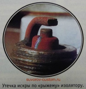

KonstantinLis пишет:
Вот не поленился.. и прогулялся до гаража
По моему красный налет на центральном изоляторе.
Это "ферроценовые" присадки в бензине.
Пробоев не видно, но могут быть пропуски зажигания.
Думаю и заправку надо сменить))
как определить пропуски зажигания ?
если на глаз, то на центральном изоляторе по "красному" налёту будут чёрные "дорожки" как молнии - это искра убегает по пути меньшего сопротивления))
на картинке наглядно видно:
