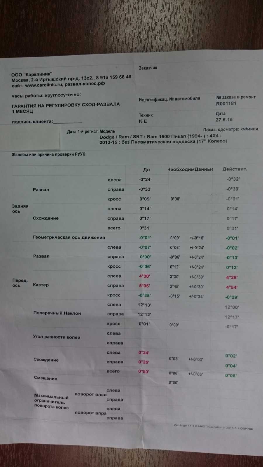

Если поедите в Москву, то есть такой вариант:
Тем летом делали мне там сход-развал. Место было выбрано по совету клубного сервиса. Рядом с МКАД и от Ярославки не далеко.
Злополучный Кастер из красной зоны вывести не смогли, но объяснили, что главное минимизировать разницу в углах.
А где в Вологде делали, если не секрет?
Я на Тундре делал в Тойоте, по трассе Одесса-Киев при движение на скорости 180 км/ч в стороны не тянуло 🙂

Zhelezjakka#15
Юрий пишет:
Судя по цифрам, они его и не трогали) Да он и не так далеко убежал))
Правильно, то что разница наиболее критична.
