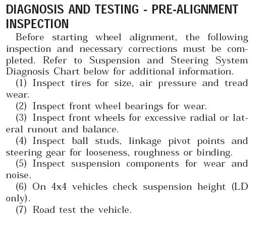

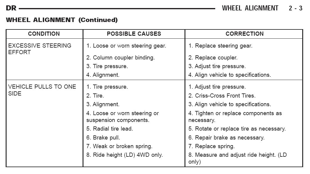

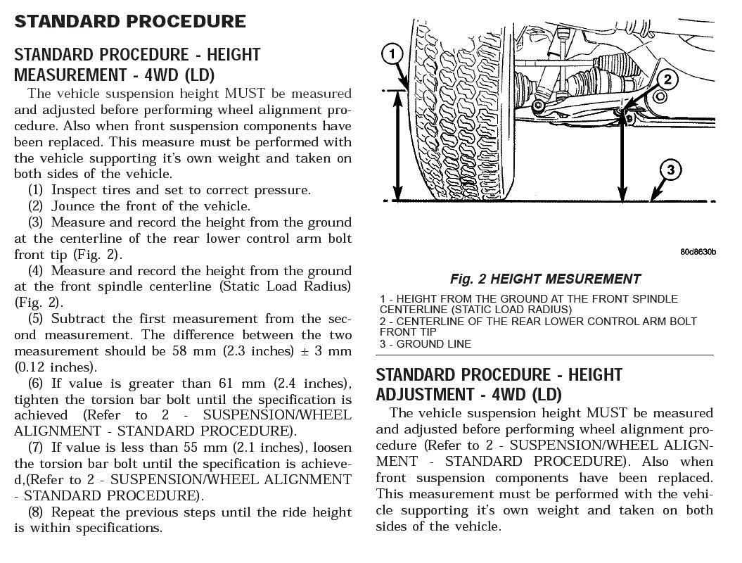

для 1500-х рэмов третьего поколения (на примере сервис-мануала для 2003г), перед регулировкой сход-развала надо выставить высоту путем регулировки торсионов.
возможно и на новых кузовах есть подобная процедура ...
white_devil#28
Нету торсионов на новых кузовах, регулировать там нечего :blush:
