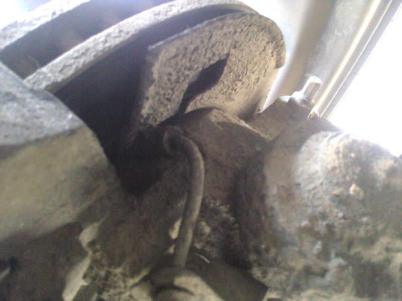

микола#22
У меня датчики на передних ступицах и в заднем мосту.Все работает как надо.
[img size=800]http://www.dodgeram.ru/media/kunena/attachments/legacy/images/_____0119.jpg[/img]
Мишель#23
Николай, и при резком тормажении в ногу отдает? На АУДИ так АБС срабатывает, аж треск слышно, на своем Рэме ни разу не почуствовал за почти три года.
DDD999#24
И трещит и отдаёт - лично у меня.
Валера#25
Сегодня все проверил, работает на все колеса и отдача нормальная.
