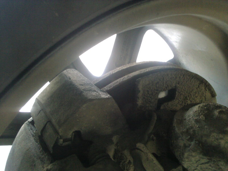

микола#32
микола писал(а):
У меня датчики на передних ступицах и в заднем мосту.Все работает как надо.
[img size=800]http://www.dodgeram.ru/media/kunena/attachments/legacy/images/_____0118.jpg[/img]
