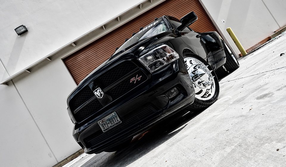

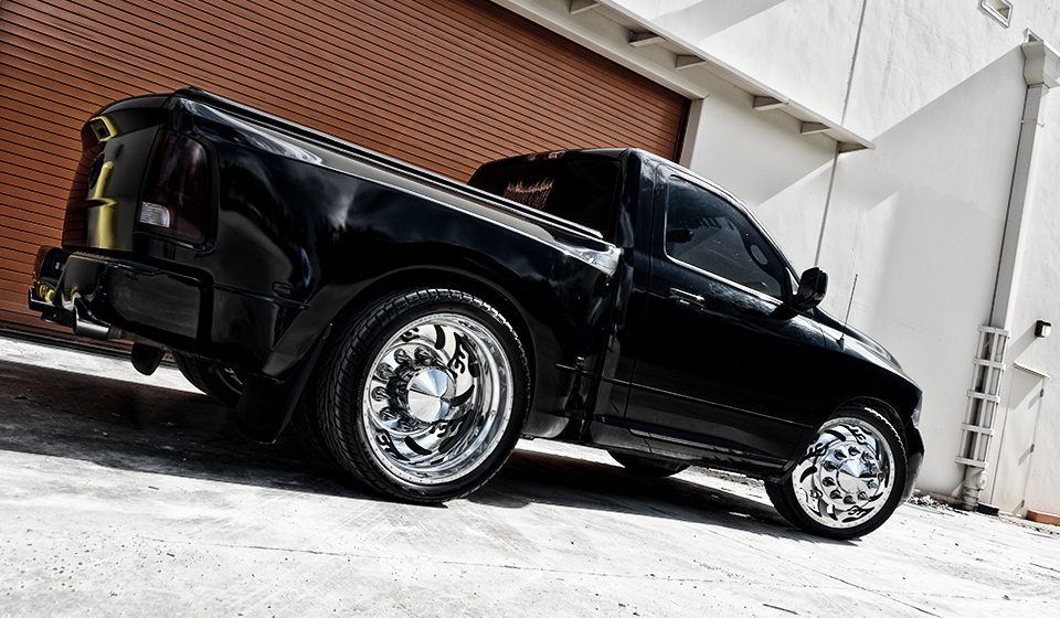

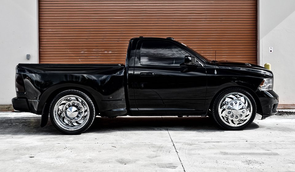

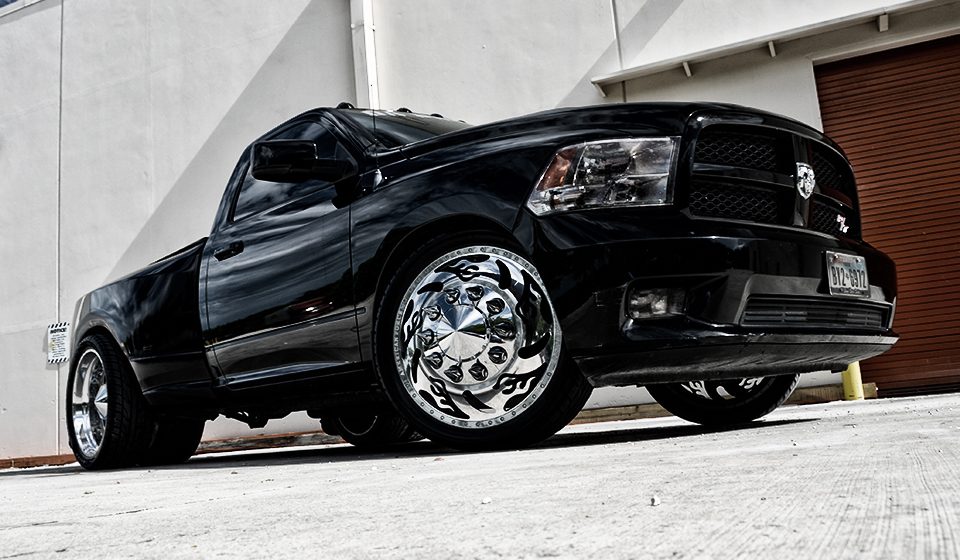

Александр#16
Немного ранее в другой теме
2012 DODGE RAM 1500
24" FLAMES, 305/35/24 HAIDA TIRES & 6/8 DROP KIT
