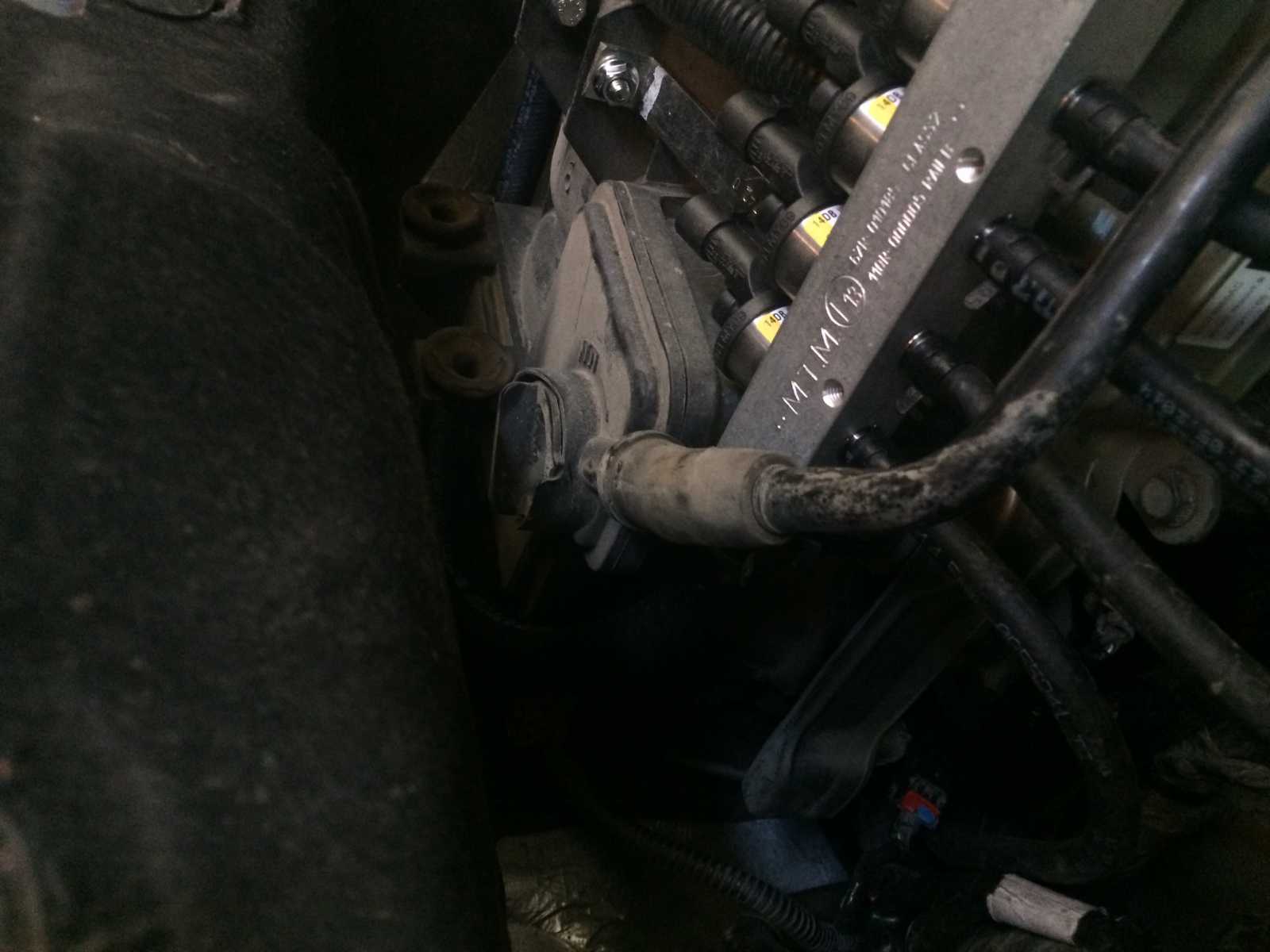

Ставлю газ... На впускном коллекторе где у обычных машин сапун стоит сапун с крышечкой а сверху поворотный элемент с надписью лок... Вопрос что это... Любопытно стало...

Александр, крышечка с надписью это клапан рециркуляции отработанных газов, он же ЕГР.

Это ПиСиВи, он же клапан вентиляции картерных газов, он же "погремуха", вставляется и поворачивается, чтобы не выскочил 😉
