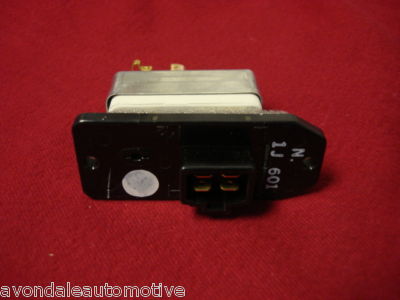

Пауль#11
резистор выглядит так [img size=400]http://www.dodgeram.ru/media/kunena/attachments/legacy/images/________-151b5b0e3715b8b6fc1ff62863b40d70.JPG[/img]

Пауль#14
USR111 писал(а):
Согласен с Дугласом
с чем Вы согласны? С проблемой в целом или способом её устранения? Общее у этих резисторов только НАЗВАНИЕ! Устройства совершенно разные. В резисторе от Додж Рэма (2002-2005) нет ни проводов, ни витков спирали...
Пауль#15
опричный писал(а):
где стоит?
в резисторе (стоит в кожухе вентилятора под торпедой со стороны пассажира) скорее всего контакт отошёл, была такая проблема, снял, припаял, поставил, работает как часы.
