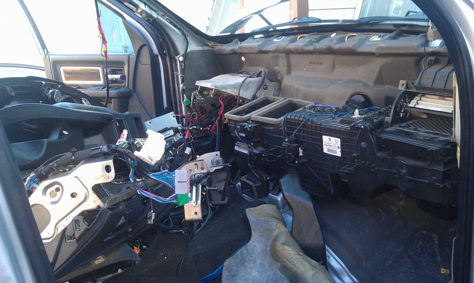

Пациент: Лареми 09 Крю 5,7
Сломался актуатор отвечающий за климат у пассажира и , соответственно, поплыл климат во всей машине - когда холодно не греет .когда жарко - либо морозит совсем, либо... В общем врет.
Весь этот опус только лишь для того, что бы (не приведи Господь) Вы, столкнувшись с такой же проблемой не начали выполнять все работы предписанные в мануале.
Перечень работ / надо(не надо) Итак:
1. Отключение массы - надо (в центральной и потолочной консоли есть постоянный плюс - вдруг у вас что то висит на нем (о чем Вы не знаете) что при съеме панелей потянет провод и даст КЗ)
2. Снятие передних сидений - надо. Без этого сложно снять центральную консоль. Ну и удобно. Снимаются быстро и освобождают место для работы. (головки 15 и 18)
3. Центральная консоль - надо. (будьте аккуратны с тросом АКПП - с селектора он сдергивается рукой , а в месте крепления у консоли - надо поддевать фиксатор. Снаружи не видно. Он снизу и смотрит внутрь.
4. Средняя лицевая часть передней панели (она же крышка магнитолы) - надо.
5. Магнитолу снимать НЕ НАДО!!!!
6. Приборку - снимаем
7. Подушку, руль, рулевую колонку - снимаем. Подушка поддевается с тыльной стороны руля отверткой и выходит. Все остальное снимается тоже на раз.
8. Пластиковые накладки передних стоек - снимаем.
9. Отлючаем разъемы слева, справа и справа вверху панели.
10. Освобождаем центральную панель: три слева, два внизу, три справа, два сверху у стекла. Она повисла слева на штыре, справа на фиксаторе и никуда не денется. Вдвоем скинули и положили прямо на пол. Как на картинке. Нам нужен всего лишь доступ к печке.
Это прелюдия. Теперь собственно замена актуатора:
АНТИФРИЗ И ФРЕОН ИЗ СИСТЕМЫ СЛИВАТЬ НЕ НАДО!!!!! (хотя в книге написано)
1. освобождаете печь от креплений внутри салона (болт и две гайки), и под капотом - две гайки. Можно до конца не раскручивать.
2. Освобождаем печь от двух нижних воздуховодов (лев/прав)
3. Тянем на себя - шланги и трубки дают ей ход внутрь на 4-6 сантиметров. Этого места достаточно чтобы поменять актуатор.
Собираем все обратно:
1. Вешаем панель.
2. Приборку
3. Откручиваем блок управления климатом, подсоединяем к разъему, заводим тачло и проверяем как работает климат. Заработало? Значит хорошо. Не обращаем внимание на кучу ошибок других блоков - у нас не собранный автомобиль. Кстати ключи он обратно не отдаст - питание замка идет с ценральной консоли которая у нас снята.
4. Собираем руль.
5. Центральную консоль. Что то не работает? Не исключено - центральная консоль и все что на ней висит запитано от шнура под водительским сиденьем. подключаем этот шлейф - наслаждаемся. Нервно курим и перестаем думать "где я что про...ал"
6. Вешаем сиденьки.
ИТОГО:
- инструмент: стандартный набор головок (лучше 3/8 или 1/4 - 1/2 слишком грамоздкий). Гибкий удлиннитель с головкой на 10 для откручивания болтов панели у стекла). Пластиковая монтировка для отковыривания всяких панелек, заглушек и т.д.
- времени у меня ушло 7 часов одному и потом еще подсоединился друг (так одному ее не снять) - 4 часа. В общей сложности 11 часов. В спокойном темпе, с перекурами и трындежом. Если бы сразу вдвоем начал - было бы быстрее.
В сервисах берут только ЗА РАБОТУ от 15 до 32 тыс рублей (результат обзвона перед решением делать самому)
А там + антифриз, фреон и может что еще.
Фото для устрашения. Так выглядит авто перед сборкой после замены актуатора.

Серега, а там смысла фоткать небыло. Там либо не подлезть фотоаппаратом, либо все так безгеморройно свинчивается, что вопросов не возникает.
Я брал ту программу по ремонту и по ней все делал. Разница лишь в том, что программа подразумевает полное снятие узла, а для меня в некоторых моментах это было не нужно.
Это многое упрощало. В общем по программе - это ад полный. А по существу - не такой и геморрой. О чем и хотел сообщить 🙂

сегодня пришел актуатор печки, обрадовался, полез в барана, разобрал переднюю консоль и в надежде отделаться малой кровью по очереди проверял два ближайших актуатора...................... 🙁 не они
стучит за ними, видимо тот, что дальше.
короче боль и печаль, разбирать пол авто для замены этой маленькой детали.. это жесть. когда это делать. непонятно. на сервис тащить не гуманно дорого
