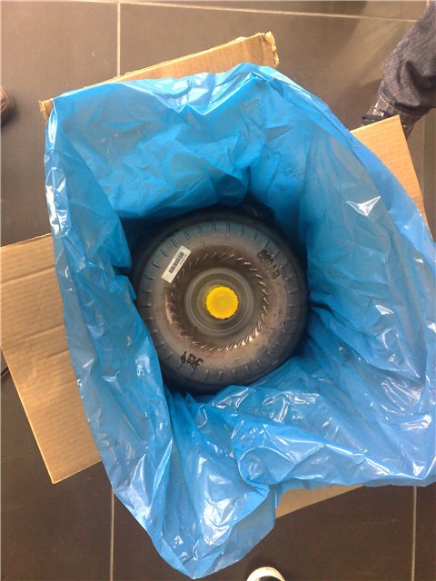

бублик это что?
Яков#27
Гидротрансформатор!B)
SAW#28
весной коробку перебирал(((((
Яков#29
Это штука стоит где на ручной коробке ,сцепление! [img size=480]http://www.dodgeram.ru/media/kunena/attachments/legacy/images/______-c558fc4d31b02a8d143109f4c26a6cbd.jpg[/img]
А эта создоет давление жидкости в АКПП....
