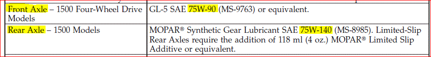

в мануале написано, что вперед и назад нужно разное масло:
ОК, спасибо.А по-отдельности сколько лить в перед и в зад?И что с периодичностью?

Ребята - в мануале же написано все! Там не указано конечно объема масла, но там написано, что:
"This inspection should be made with the vehicle in a level
position. The fluid level should be even with the bottom
of the fill hole for the manufacturer’s C205F HD front axles.
The fluid level should be 5/8 in (16 mm) below the
fill hole on 9 1/4 in manufacturer’s rear axles."
на 16 мм ниже заливной горловины

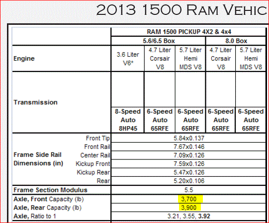

в rambodybuilder нашел:
3.9 lb = 1.78 кг
3.7 lb = 1.67 кг

да, кстати... у тебя задний дифференциал с Limited-Slip (LSD). Если так то кроме масла нужна специальная мопаровская добавка в объеме 118 мл- об этом сказано в мануале, который я приводил выше. Для 2010 года не написано какая именно, в моем на 2013 год указано - Limited-Slip Rear Axles require the addition of 5 oz. (148 ml) MOPAR® Limited Slip Additive (MS-10111)

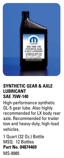

Поиском по Экзисту и другим магазинам по part no. 04874469 находиться масло CHRYSLER и MOPAR. Это одно и тоже масло, или разное? Ценник у CHRYSLER - ниже.
