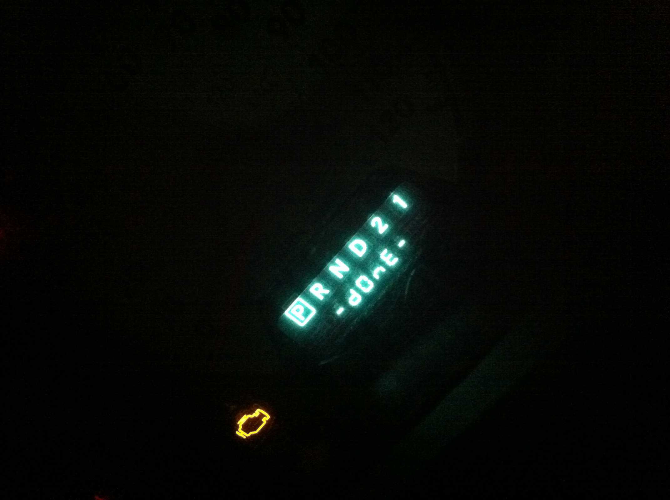

leshaset#67
Как поступать если горит Чек и при проверки ошибок пишет Done?
перед done должен номер ошибок показать друг за другом
leshaset#69
показывает нули
