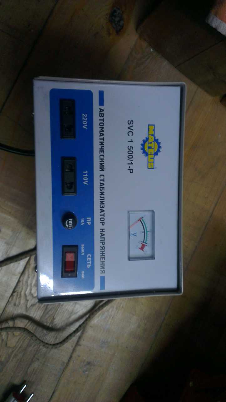

Naman#33
Все привет ! ну я в общем стал щестливым обладателем RAM 2500 5.9 дизель 2001год и вдруг я увидел что стоит подогрев долго думал как лучше сделать купить преоброзователь или поставить на 220V ну как то случайно наткнулся на обыкновенный выпрямитель маленький на 1.5 кв у нас в Алматы он стоит на ваши 1400Р переделал розетку поставил нашу обычную там 3 провода 1 заземление и все работает без проблем дещава и сердито!
