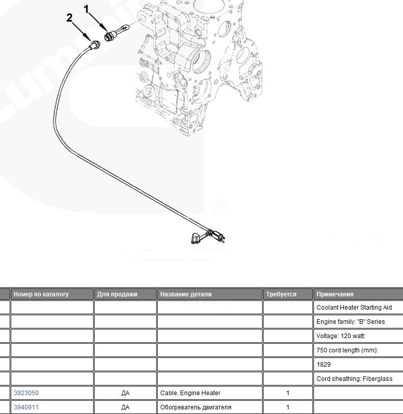

KVB#25
vladimir писал(а):
Добрый вечер всем.Вот такая тема выплыла. обнаружил кабель впереди под капотом с вилкой на конце . кабель уходит на двигатель. по моему там стоит тэн для подогрева охлаждающей жидкости. кто то может сказать на какое напряжение рассчитан подогрев .
У тебя скорее всего стоит подобное:
Вырезка из каталога на мотор 2001г.
тех данные: 120вольт. 750Вт.
Подобные нагреватели есть на 220 вольт. В прошлом году, ставил на форд F650. Если память неизменяет стоимость 4500руб. за тэн.
Номер тэна на 220 вольт сейчас подсказать немогу, данные на работе. Если заинтересует номер, то попробую незабыть посмотреть.
