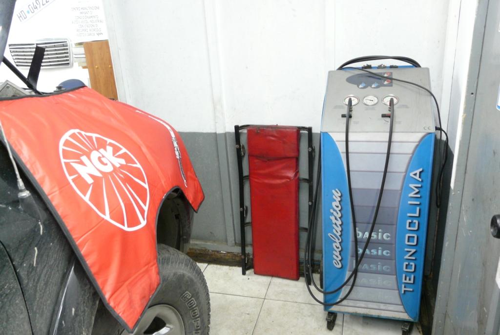

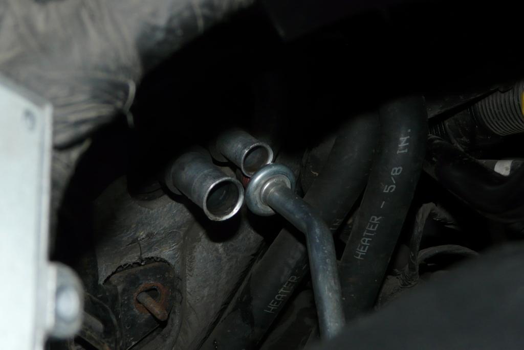

дайвер(Леонид)#1

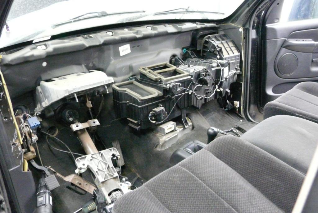

начало... Откачиваем фреон и отсоеденяем трубки кондея....

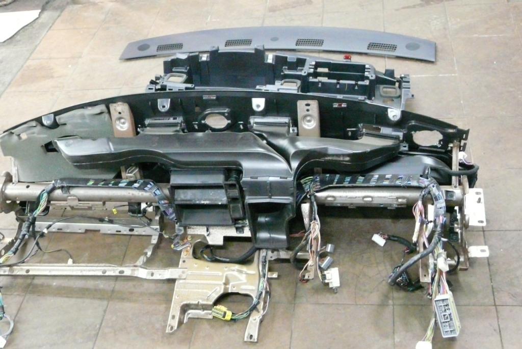

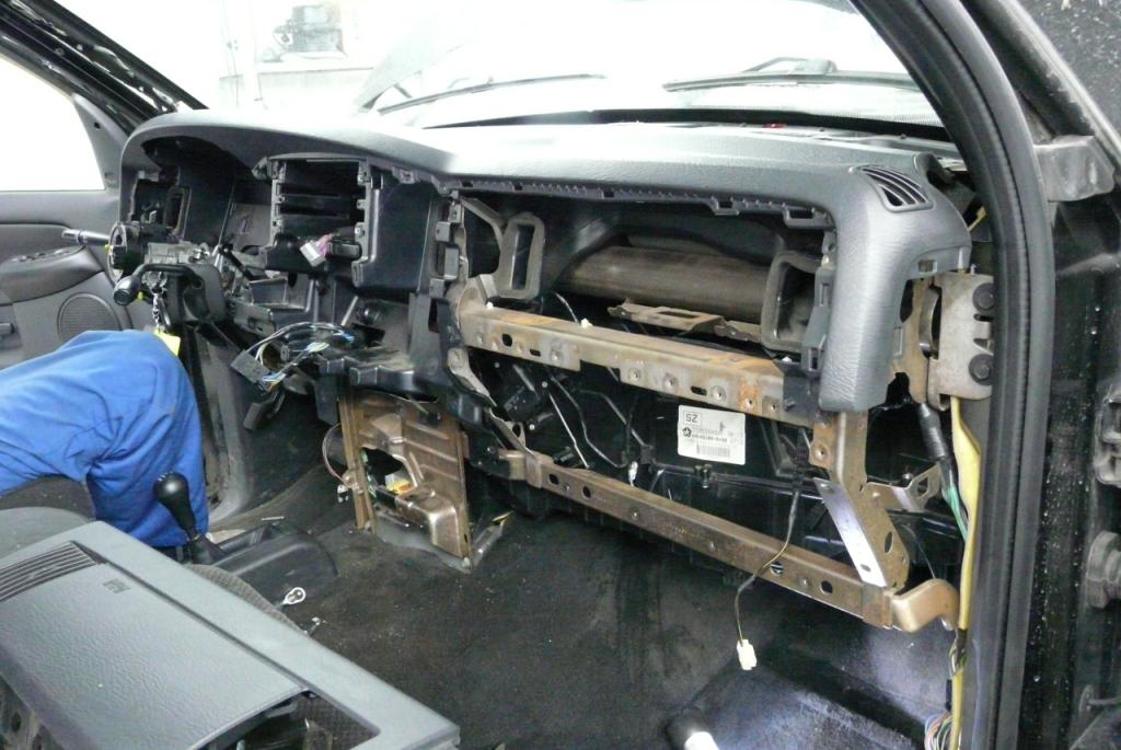

дайвер(Леонид)#2
следующий этап и самый трудоемкий - полный демонтаж торпеды....

дайвер(Леонид)#4
лишние в данный момент детали....

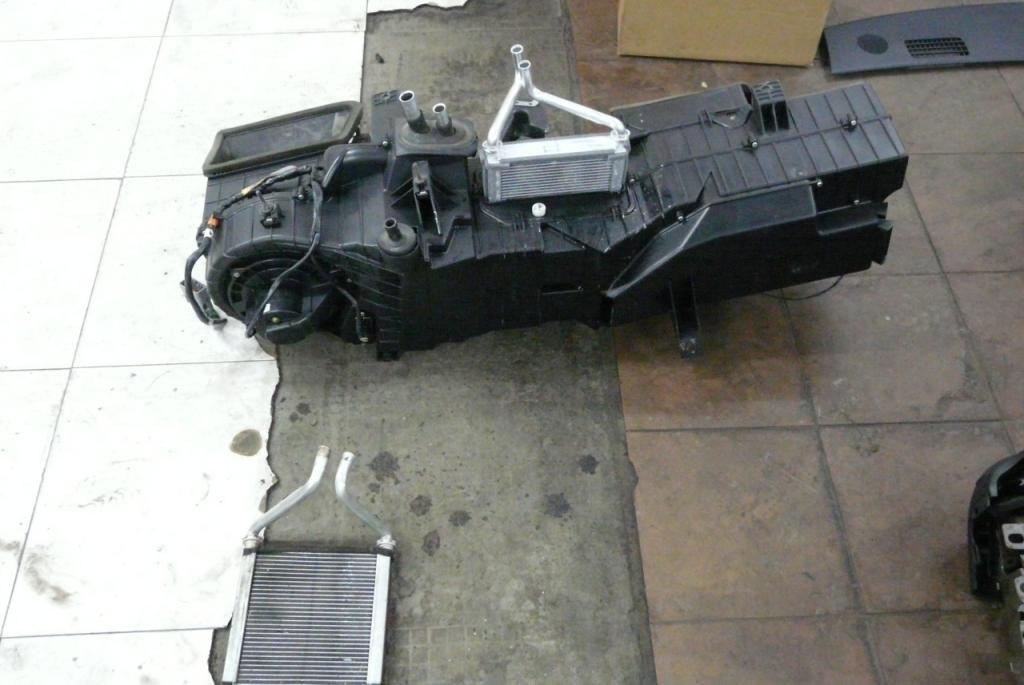

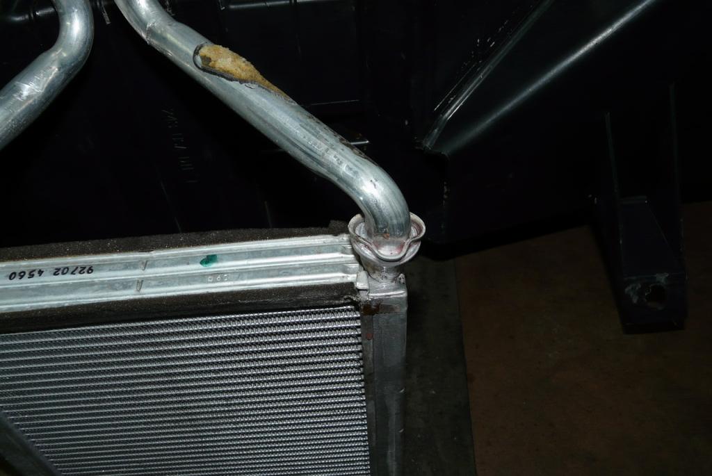

дайвер(Леонид)#5
И вот она - причина хлопот.... копеечная по сути деталь......уплотнительная резинка...Кстати, мусора, пыли, в на радиаторе и внутри практически нет. Это при полном отсутствии салонного фильтра....
дайвер(Леонид)#6
Сборка в обратном порядке.... Дополнительно были обнаруженны повреждения крепежа воздушных заслонок ( к сожалению старость), и перепутаны ( сознательно или случайно) питание на моторчики управления заслонками..... ( без коментариев) 😛

дайвер(Леонид)#10
А как не разбирая торпеду долезть к заслонкам? Просветите..... 😠
Дядя Юра#11
торпеда не разбирается полностью и из салона не обязательно вынимать,есть спецы которые вынимают печку,затратив на откручивание гаек минимум усилий.Но это уже секрет нашего сервиса,не могу все тайны раскрыть.Сорри.

Andrey47rus#13
разбирать надо
снимать не обязательно))))
