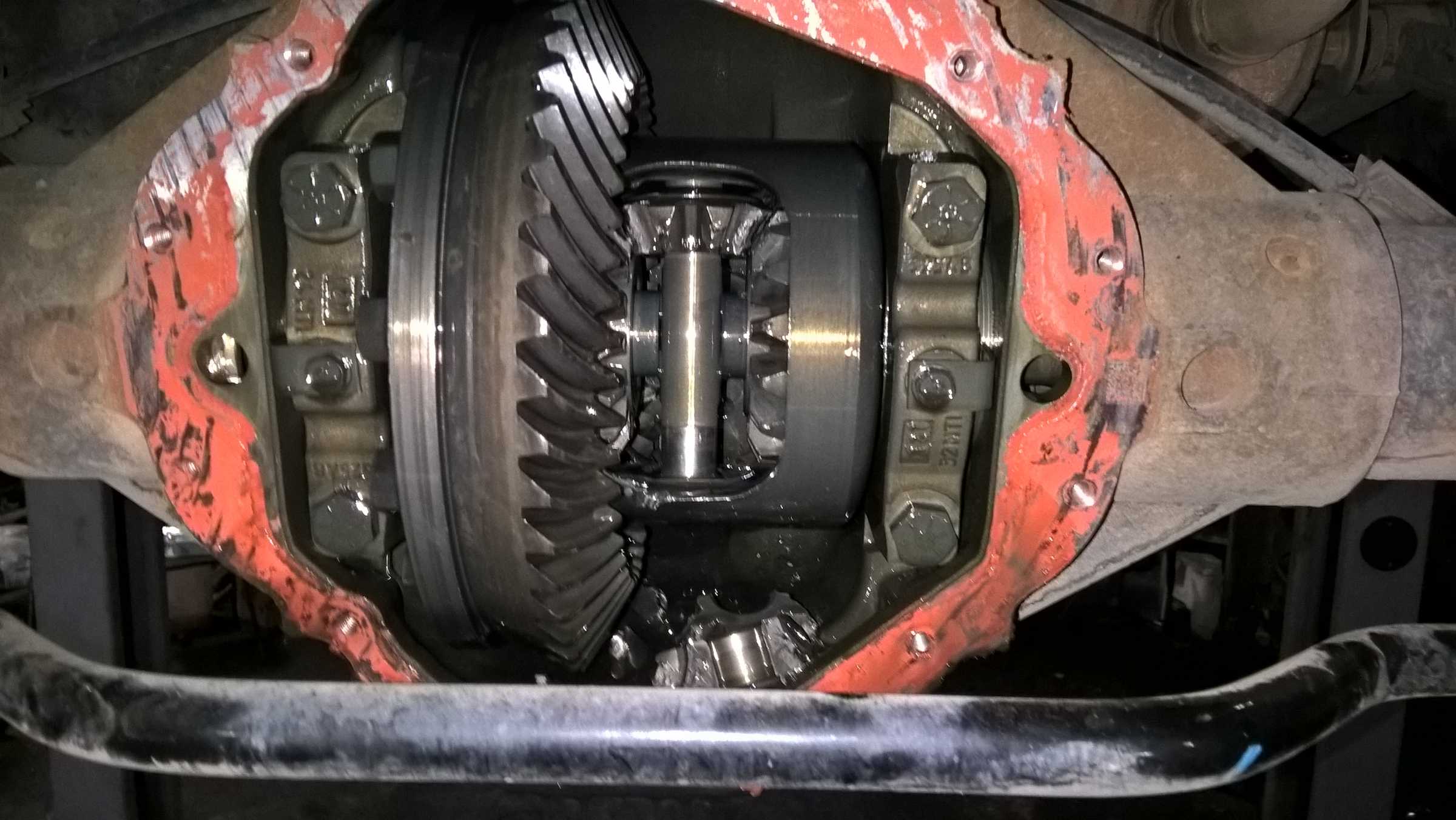

demon969#43
LSD при подвешивании машины крутит колёса в одну сторону, свободный диф или мёртвая LSD крутит колёса в разные стороны.
Док если LSD стоит поддомкратить, покрути колесо посмотри куда крутиться, если в разные то сними крышку дифа (моста) и посмотри что внутри, если диф открытый и видны сателиты значит (нету LSD) льём 75, если сателлитов не видно( значит стоит LSD и оно либо умирает либо не подходит масло) значит льём 140 с присадкой.
в передний мост 75.
инфа не от (кто то сказал и кто то сделал) а сам ковырял свои мосты и в это углублялся.
у меня спереди нет ничего свободный диф поддомкрачиваю машину кручу колесо второе крутится в обратную сторону,
Задние поддомкрачиваю и кручу колесо срабатывает LSD второе крутится в туже сторону.

serg28204#47
demon969 пишет:
в передний мост 75.
А что вы, уважаемый, скажете про такую картинку? Сателлиты видны, а LSD есть...
