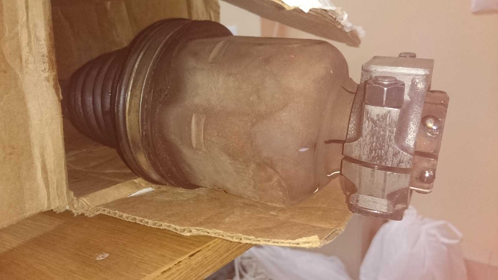

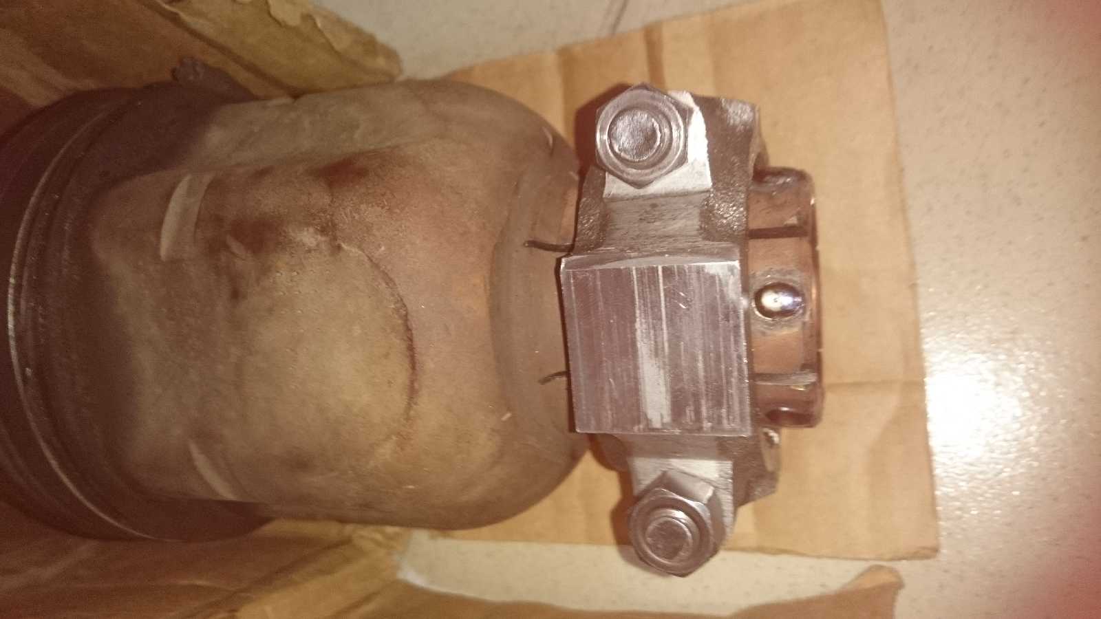

Будем решать проблему с шлицевыми уже проверенным способом. Убирать люфт в шлицевом соединении. Нет люфта - нет проблемы.
Спасибо Александру (panzerwagen) за изобретение и испытания.
(http://dodgeram.ru/forum/подвеска-и-тормоза/352832-поломался-палец-суппорта-поиск-срочно?limitstart=0)
Юрий#33
Шрус готов.
Осталось проверить правый вал редуктора. И заменить при необходимости.
