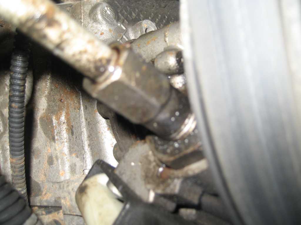

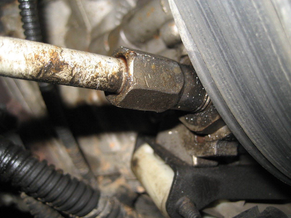

Такая же ситуация , во дворе резко рулем до упора при разворотах. Было совсем недавно подобное, пытались своими силами затянуть гайку патрубка , но течь была выше из под шайбы между патрубком и ГУР. Итог - поехал к Андрею в сервис, сняли патрубок и подтянули гайку на 20-30* , все собрали и я уехал довольный. Если есть набор ключей и определенно место , можно и своими силами. На Фото -течь была из-под гайки которая виднеется за ремнем
