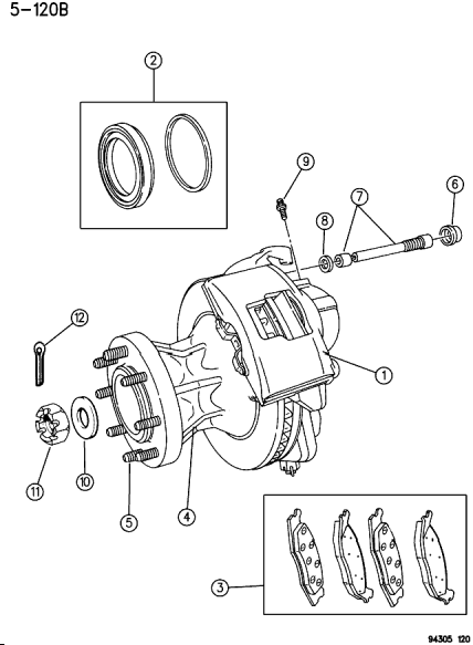

Оказалось не всё так просто. Рулевые тяги у меня как на лайт, но мост хеви.
В общем распишу как распознать фронт мост на Dodge 94 - 02:
1. Находим номер на мосту (на картинке указан стрелкой):
В моём случае: 610518 2
2. Забиваем первые 6 цифр т.е. 610518 без 2 вот сюда:
http://www2.dana.com/expertforms/demenu.aspx?prod=HAX
Там надо выбрать Heavy Axle и Identify Part Number
Получаем подробную картинку запчастей и модель моста. В моём случае Dodge 60/248 Front Discon.
Но напрягло то что было написано Light Axle , и ступица притягивается на картинке 3 болтами, а в реале у меня 4-мя
3. Вот тогда можно тыкать сюда:
http://www.norcalttora.com/~dick/Dana%20Axle%20Stuff/Dana%20General%20Info%20XGI.pdf
Тут тупо ищем свой номер и узнаём что же все таки за мост такой.
В итоге у меня оказался: 610518 Dodge 60/248 Front 1995–96 W2500 HD Именно Heavy Duty.
Надеюсь кому нибудь пригодится 🙂

Да вин вот 1B7KF26C9SS209779 разбивал я его, но про мост то там ни слова...
Car-a-puzz#33
дык смотря чем разбивать....от проги многое зависит! завтра на работе гляну детально (дома нет)
Пауль#34
Dana M60/248MM Front Axle
5010020AA, 52008207 (но не уверен на все 100%) №4
Не оригинал есть, цены в США от 100 $ до 200 $

Хозяин это уже знает, там нужен поворотный кулак, т.к. от этого оторвало уши для крепления суппорта и привод или его кусок от крестовины до ступицы

2 Пауль - прога "просит" кастинг намбер со старой ступицы, хотя судя по тексту там разница (в твоих номерах) лишь "С" или "БЕЗ" диска.....машинка старовата, посему чёткой фильтрации по номеру нет.
Пауль#39
В общем нужно брать штангенциркуль и обмереть все параметры старой ступицы
