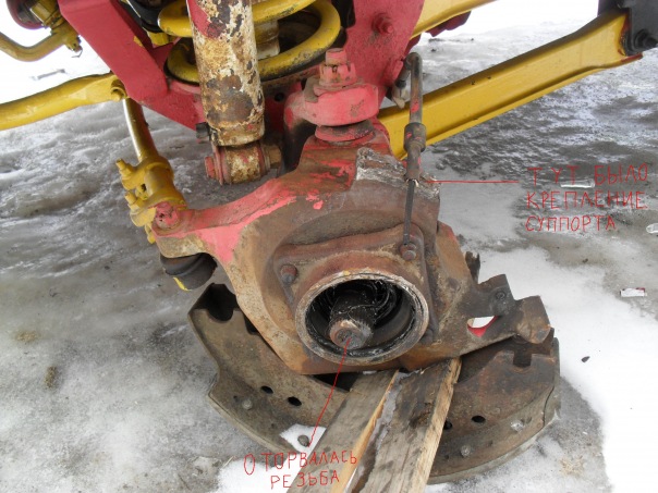

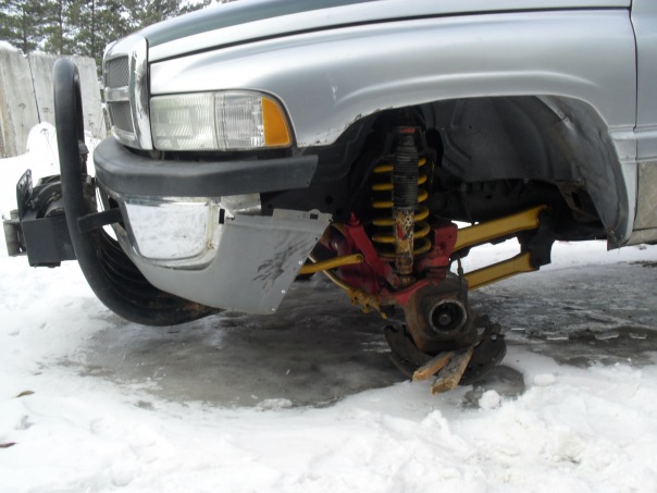

Интересно, у кого нибудь случалось, что колеса просто без причины отваливались? Или я первый такой счастливчик?
В общем видел где то на видео как у бигфутов на базе доджа нечто подобное случалось.
Колёсья у меня 35" всётаки, а в планах 38" поставить
И отсюда возник вопрос: может кто знает существуют ли какие нибудь ступицы кроме стоковых, усиленные или аналог

Замена есть - новая оригинальная ступица!... 😆
Какой пробег у машины на этих ступицах?

Stepan#10
Заказывай новые оригинальные ступицы и будет тебе счастье... 😆
С заказом могу помочь...

Leopold#12
+10000
И делай это недели эдак за три до момента как решишь колесо "потерять" 🎉
У меня тоже старичок на 35`, за 20-30 тыс. пробега поменял на обоих сторонах, при этом до меня на них тоже катались.
Ставь новые и не парься B) . Стоить будет 9-10 тыр. за ступицу.

Yaroslav#14
А на какой скорости оторвалось и как вытормаживался? А то у меня ступицам плохо - езжу и очкую 🎉
Советую менять пока не поздно, замена ступиц намнооого дешевле замены половины узла. Скорость около 50 км была на вскидку (спидометр ещё подключить после покраски не успел), ехал на полном приводе метров 60, и в общем то не сразу замитил - колейность на дороге просто адская была. На трёх колёсах умудрился даже в кармашек заехать чтобы пробку не создавать. А так у меня это не первая машина у которой колесо отрывается, курс стабильный едет прямо пока не остановится. На больших скоростях не пробовал. 😆

Yaroslav#19
Та вот поменял на новую... с люфтом сразу 😆 Теперь ищу нормальные.

Станислав#23
Может кто нибудь подсказать как определить модель переднего моста, на котором не осталось никаких признаков номера, и как определить какой у меня додж - Heavy duty или light duty облазил всё что мог, мозг умер, и готов взорваться 😳

Fil39#25
можно определить по рулевке
Heavy duty тяга от рулевого редуктора идет на тягу между колес(колеса соединяются одной тягой)
light duty тяга от рулевого редуктора идет на пасажирское колесо ну дальше на второе
судя по фоткам у тебя не light duty , т.к. на них ступица на 3х болтах крепится к поворотному кулаку если никто ничего не натюнил. да и сам поворотный кулак у тебя больно массивен.
ступицы на 3 болта в наличии были на екзисте и еще у когото.
