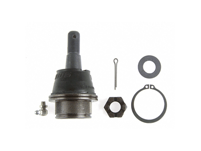

Застучали нижние шаровые. Купил, оказалось, не подходят посадочные отверстия (рассверлить нельзя). Продавцы уверяют, что других вариантов нет, придется покупать рычаги в сборе. а это 40 000 р. 😮 Подскажите какие есть варианты дешевле? 🎉

Продали - По накладной: № по каталогу MK7365 Наименование Шаровая опора нижняя Производитель MEVOTECH
На коробке с шаровыми написано: фирма XCP, № K7365 и B7365
Они не подошли по крепежным отверстиям на пластине, крепящейся к рычагу.
В моем авто (шаровые приклепаны к рычагу) отверстия находятся по углам прямоугольника со сторонами 30 и 40 мм (примерно), а на купленных- по трапеции.
Машина Dodge RAM pick up 1500 Q RWD 2001 года выпуска.

Начнём с того, что они Вам впарили шаровые от 2001 модельного года....поэтому они и не подошли
Данные на Ваше авто:
Модельный год: 2002
Дата производства: 29.08.2001
Ваши нижние шаровые имеют номер МК7411 (MEVOTECH) или К7411 (MOOG) ну и так далее....оригинальный номер 5072958AA

Важно отметить что приклепанную часть не надо высверливать - шаровые прессуются в эту чугунину не снимая с рычага, а то гимор будет ее приболчивать обратно.

Спасибо. А как их снимать не удаляя клепки? Может быть меняется только стакан, а пластина не высверливается?

Я вот тут подробно писал - Ремонт подвески 4х2
Рычаг снять полностью с машины и из уха на прессе выдавливать шаровую.
Усилие большое вроде до 7 тонн давили чтоб стронуть.
