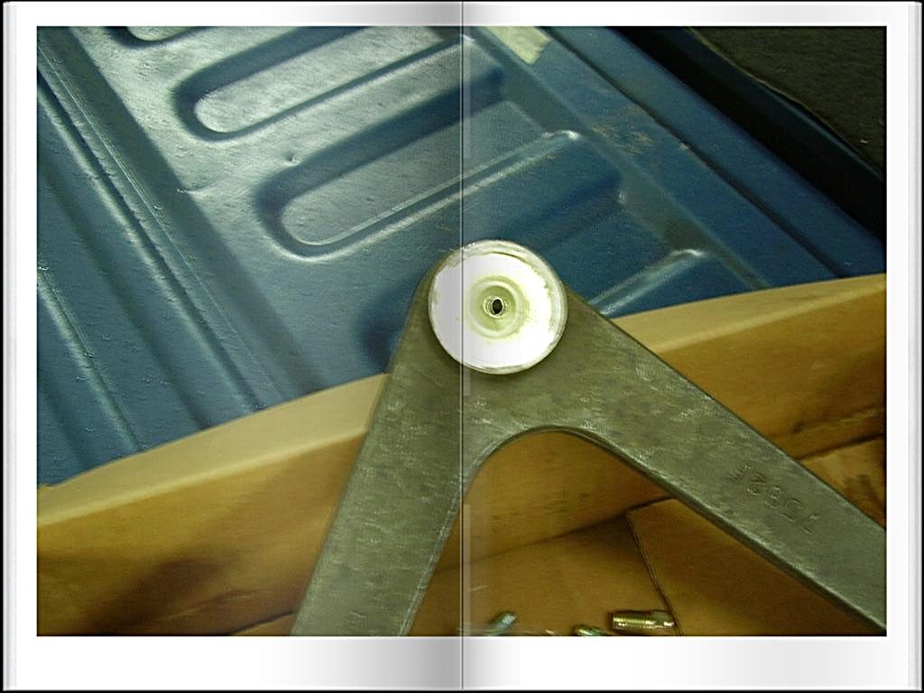

Ввиду общей раздолбаности было запасено всё -
2 рычага верхних MOOG .
Рычаги стальные в отличие от алюминия в оригинале и с масленками. Клеймо маде ин сша на коробке.
(Изв за качество фото мыльница видимо доживает последнее, а зеркалку в мастеркую не хотел брать.)
2 шаровые MOOG нижнего рычага с масленками. Клеймо маде ин сша на коробке.
2 комплекта сайлентблоков нижнего рычага MOOG.Клеймо маде ин мехико, на самом саиленте Tenneco. Фотографировать не стал .
Фото на rockauto.com
Процесс разборки совершенно обычен.
Пару замечаний-
Внимание - поворотный кулак из алюминия поэтому лупить по нему молотком чтоб шаровые выбить не надо да и бесполезно поэтому пресекаите на корню желание механика . Запасайтесь съёмником шаровых.
Сразу снимайте суппорт в сборе с кулака,это облегчит последующее ворочание.
Съёмник пружин покрепче ,(был для мерсов).
Перед выпрессовыванием шаровых надо срубить ее кернение а то не выдавит пресс (если шаровые ещё оригинал).
Внимание - при выдавливании и потом при прессовании саилентблоков нижнего рычага обязательно устанавливайте проставки между ушей ,хоть и толстые но сомнуться и рычаг в утиль.
Обязательно пометьте положение саилента большого в рычаге по лыске сбоку , чтоб новый также прессовать.
Сборка тоже проста кроме веса деталей.
Внимание - саилентблоки запрессованы не до упора присутвует щель 2-3 мм. смотреть по месту.

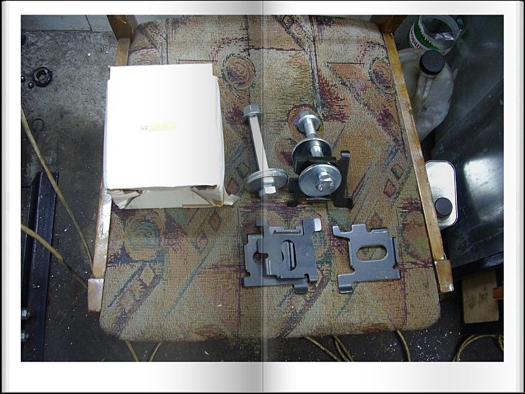

Для упрощения процесса регулировки углов установки колес т.к. приспособление отсутсвует , а развальщики с хитрым прищуром говорят "да типа разваляем" купил 2шт.
MOOG Part # K7398 {Alignment Caster/Camber}
Frt Susp; Upper; caster/camber bolt and plate kit; adjustment range camber -1 to +1 deg., caster -1.5 to +1.5 deg
И он действительно упростил.Без него или приспособы (250$ в США) поймать кастер и развал не реально.

Тоже Купил для упрощения процесса регулировки углов установки колес
Но что то мастера не поймут как его ставить. Говорят должно быть 4 болта, т.к. ставить на верхний передний рычаг и спереди и сзади, а в комплекте 2 шт.

Вася Федотов#6
Это комплект на одну сторону.Те их надо 2 покупать = 4 болта.

Вася Федотов#11
Это обычные развальные болты с эксцетриками которых у нас нет.
Вот приблизительно так на рычаге ставиться , ну а дальше уже развальщик в
курсе.

Жаль что этот пост не читали в ДжипЮсе.... 🙁
Что заметил сразу после ремонта (менял у них нижние шаровые, сайлент-блоки нижнего рычага и стойки стабилизатора), сайлент-блоки запресованы до отказа, хотя старые не доходили до рычага. Может это и мелочь, по по моему положение рычага при этом смещается относительно "ушей" подрамника, от этого или нет при езде появился какой то резиновый хоть и слабый, но жутко неприятный скрип и уж совсем заметный стук при наезде передними колесами на препятствие при движении задним ходом. Каждый день паркуюсь возле дома - заезжаю на небольшой бордюр, прим. 5 см, теперь со стуком, после ремонта.
Я бы наплевал на это, тем более, что со скрипом Алексей обещал разобраться, правда как и с заездом на ремонт со временем приезда все немного туманно.
Но сегодня менял сам тормозные колодки, решил осмотреть подвеску, в общем то видимо в ДжипЮсе либо нет съемников шаровых, либо слесаря там не знают, что хY@чить по легкосплавным деталям подвески, что бы вынуть верхние шаровые и рулевые наконечники как то не спортивно, вроде не у дяди Васи в гараже 🙁 Как то печально все это, неужели нормальных мастеров нет???

Ден,а что правда стучали молотком? Это кощунство. 🙁
denkorableff#17
Да, вмятины, причем серьезные, по поворотным кулакам передних ступиц (а они аллюминиевые или другой какой похожий легкий белый сплав) в местах крепления верхних шаровых и рулевых наконечников, видимо беда со съемниками.
