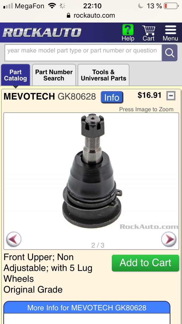

Вася Федотов#6
Картинка для затравки.

Вася Федотов#9
Неплохо б фото посмотреть вашего рычага.

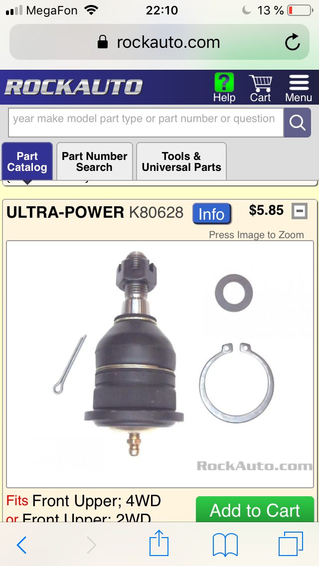

ЯШа#10
Вот эти похожи, но точно не скажу. Не найти мне своих записей по этому поводу. Точно только, сто со стопорным кольцом должна быть.
