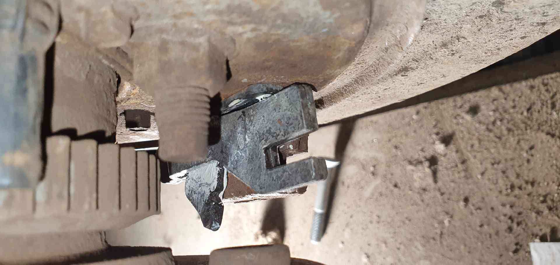

Провис трос ручника провис и у меня, хотя я ручником воспользовался всего пару раз за шесть лет владения бараном.
Когда скинул диск увидел такую картину.

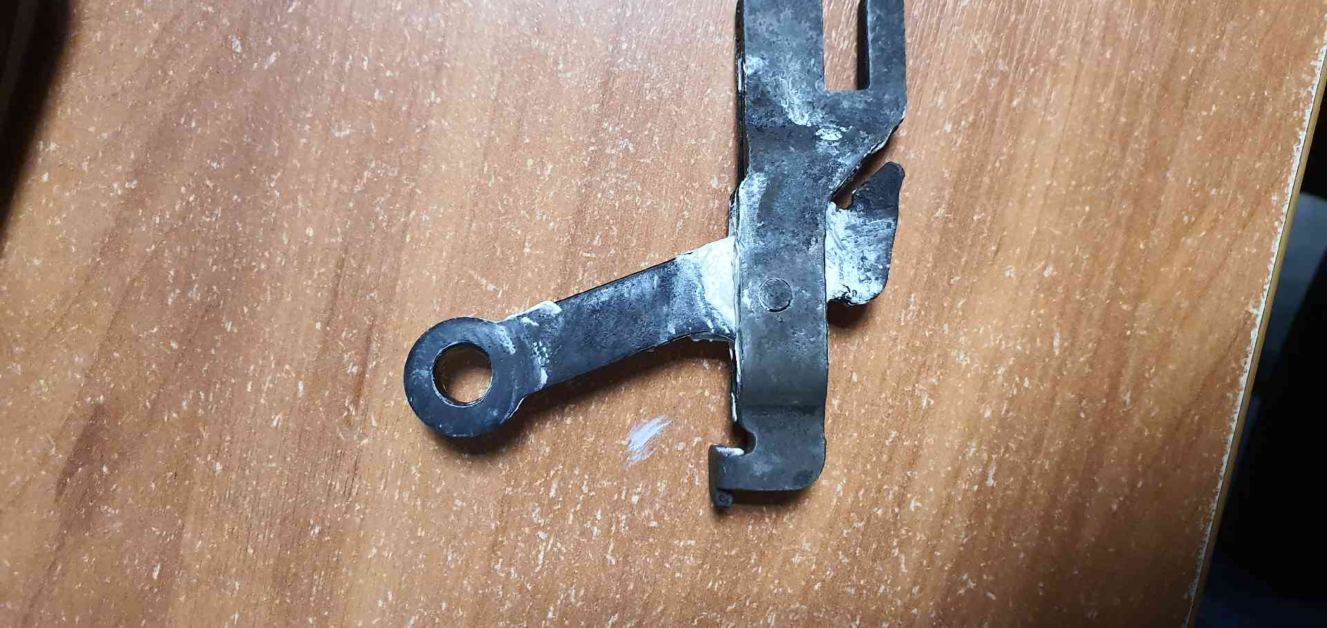

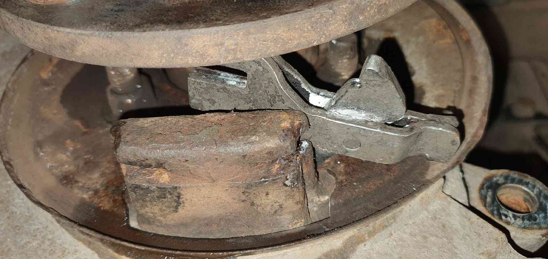

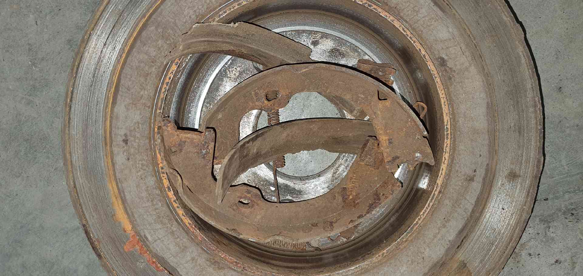

Потом полез дальше смотреть в чём причина, как оказалось закис механизм разведения колодок.
Еле это дело всё снял, почистил, разработал, смазал, собрал на место и вуаля тросик больше не висит.
С левым механизмом самый геморой снимать а особенно ставить.
