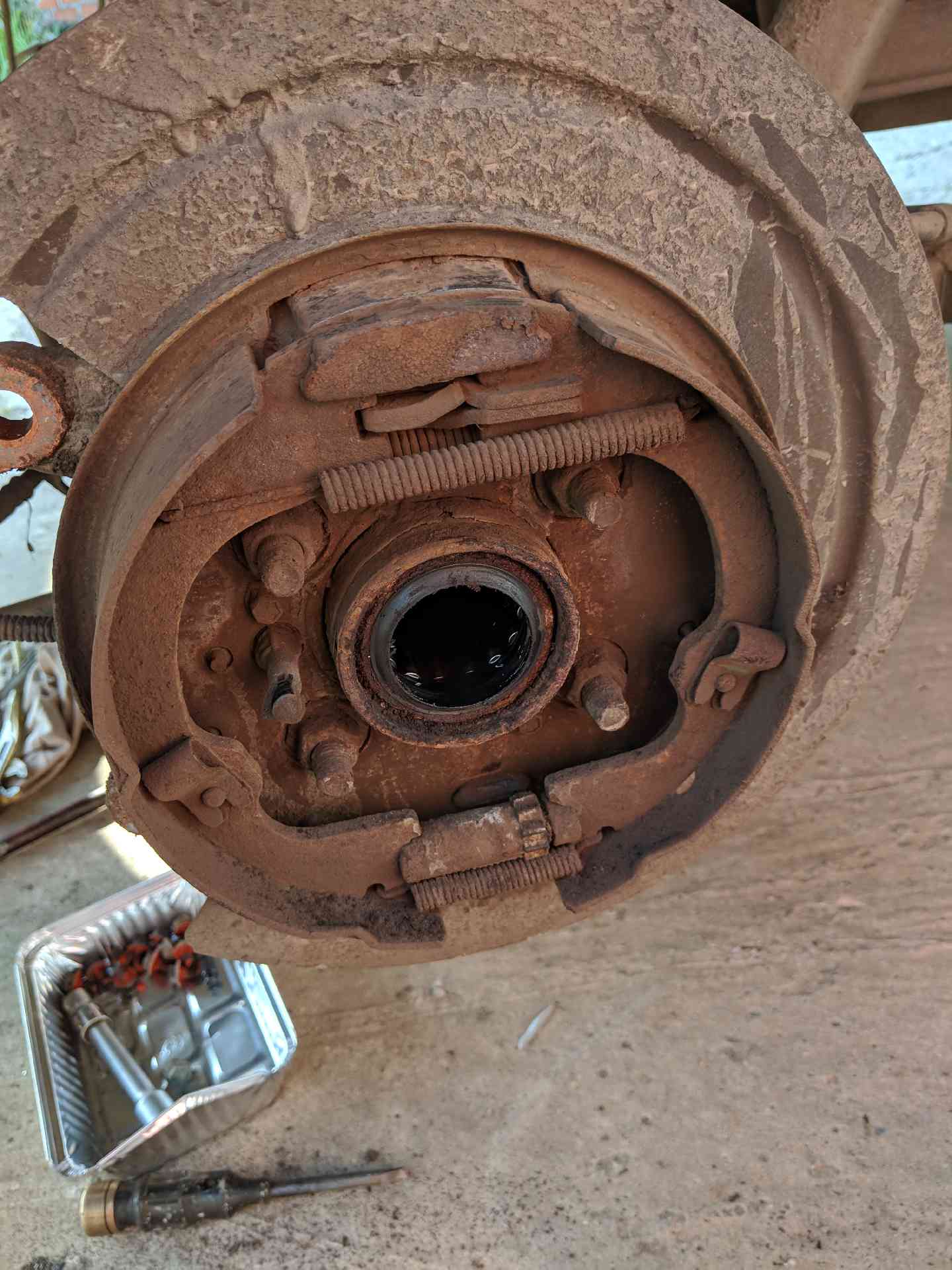

Продолжаю разбираться и устраняться косяки..
Дошла очередь до "ручника"..
Подскажите, кто в курсе, пожалуйста..

Я смотрел первое видео...Немного не то
Егор#14
Я свои колодки по этому руководству разбирал, в целом всё интуитивно понятно.
Анатолич#15
Колодки я смотрел, там все ржавое, но работает.

Не, такого быть не может...ЛИбо уши отломаны, куда тросики цепляются, на диске тормозном (цапфа), либо регулировка неправильная. Там система простая как три копейки..
Педаль должна с сопротивлением топиться нарастающим, а не "одним пальчиком". При нормально выставленной педали ручник держит на 70% своей амплитуды.

АнатолиЧ#24
Сам залезь и ВНИМАТЕЛЬНО просмотр работу всего механизма. посадив за руль кого-нить, кто жал бы на педальку. Я именно так и делал. У меня отгнило ухо на чугунной цапфе правой, в итоге ручника не было, хотя педалька исправно работала..но мягкая была.
beetle#25
Ещё возможно накладки от колодок отвалились.
Я с таким сталкивался, купил новые, приклепал, установил и теперь порядок.
