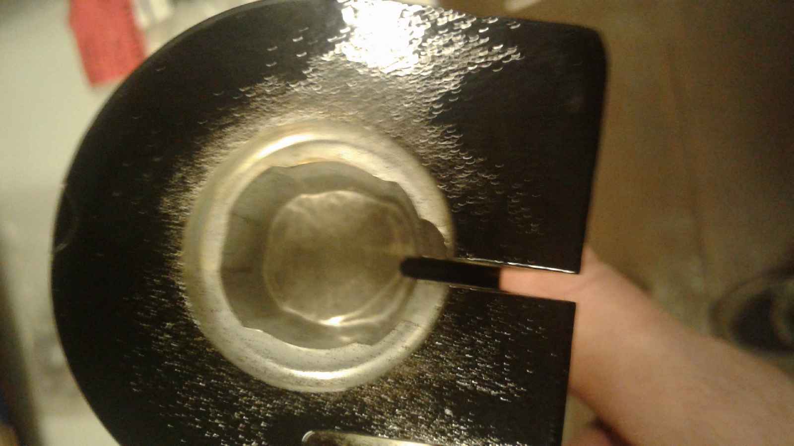

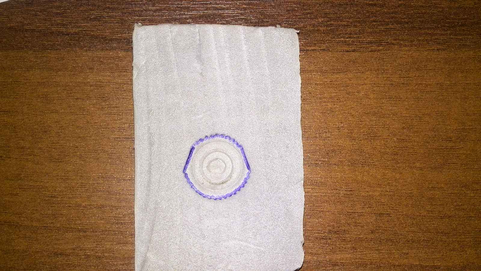

ось для рулевого вала толще чем на штатном редукторе, к тому же имеет другую форму, на штатном редукторе там заточено посадочное под почти квадрат, на новом редукторе это круглый вал со шлицами с двумя сточенными гранями где то под 30 градусов. фото чуть позже приложу

Приветствую у меня авто 2008 года по вину проходит как 2009, стоит вал рулевой нижний такой 5057596AA. Посадочное отверстие в разы меньше чем на новом редукторе, к тому же весь этот вал алюминиевый забить его туда возможности нет как таковой

На фото профиль вала родной и соответственно под новый редуктор как вы такое умудрились натянуть?
