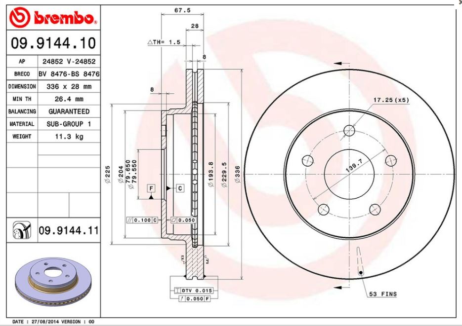

Друзья, вопрос, есть ли на рынке сейчас качественный аналоги?
Мне удалось найти
brembo 09.9144.11
Wagner Brake Brake Rotor BD126062
Но это только под заказ из штатов(
