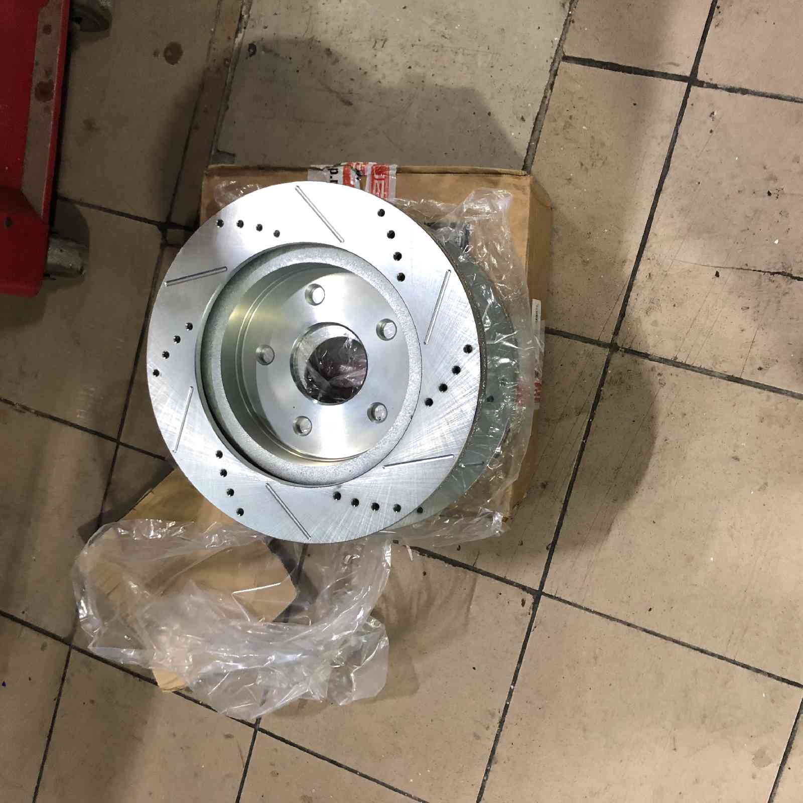

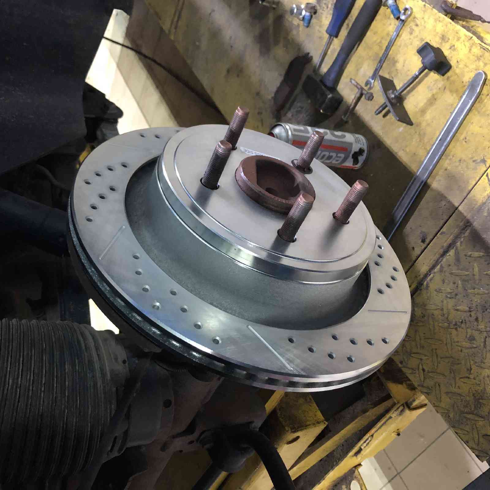

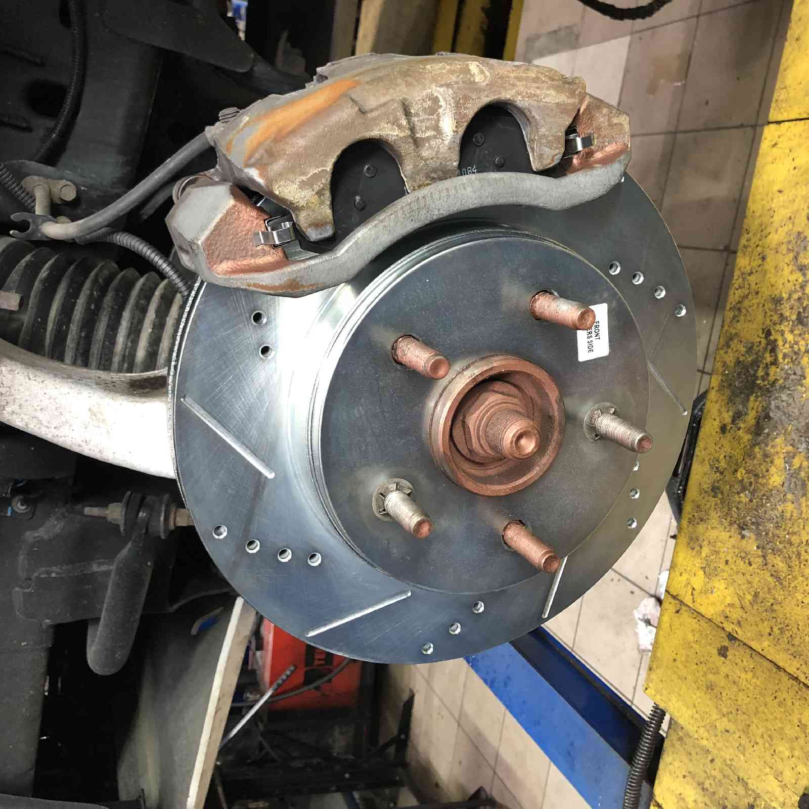

Zhelezjakka#30
Поставил, по рекомендации друзей, PowerStop на обе оси.
Обкатываю, первые впечатления положительные. Характер торможения немного изменился, замедление линейное и более предсказуемое.
Дополнительно поменял шланги спереди.

Zhelezjakka#32
АЛЕКС888 пишет:
А колодки ставил новые, если да то какие?, а армированные шланги- это всегда гуд!)
разумеется)
всё одним комплектом
теперь я сторонник того, что если менять\ставить, то одного производителя из одной серии
