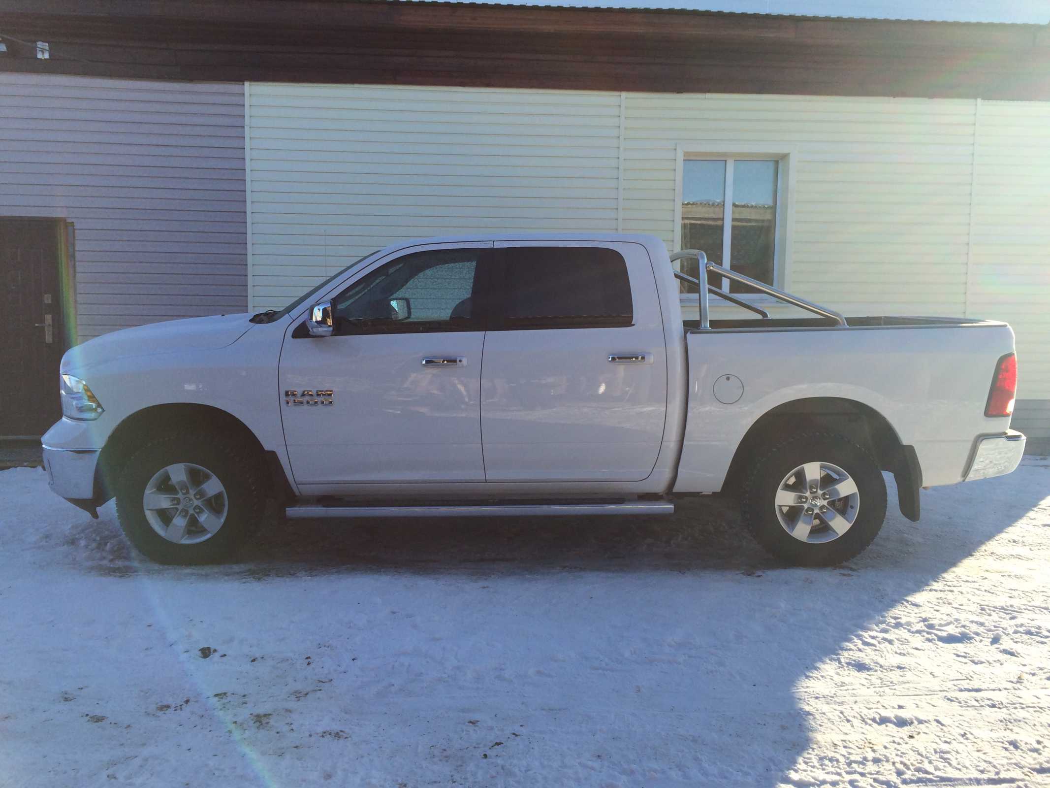

Вот так выглядит на стоковых 17х
Если ставить тормоза оригинал или подобный аналог - о размере дисков можешь не париться

а резина максимальная стоит? или можно больше воткнуть?

Нет, резина тоже родная. Можно больше, правда не знаю какую максимальную, вопрос не изучал, т.к. на лето есть 20е 275/60/20 но хочу поставить 275/65/20
