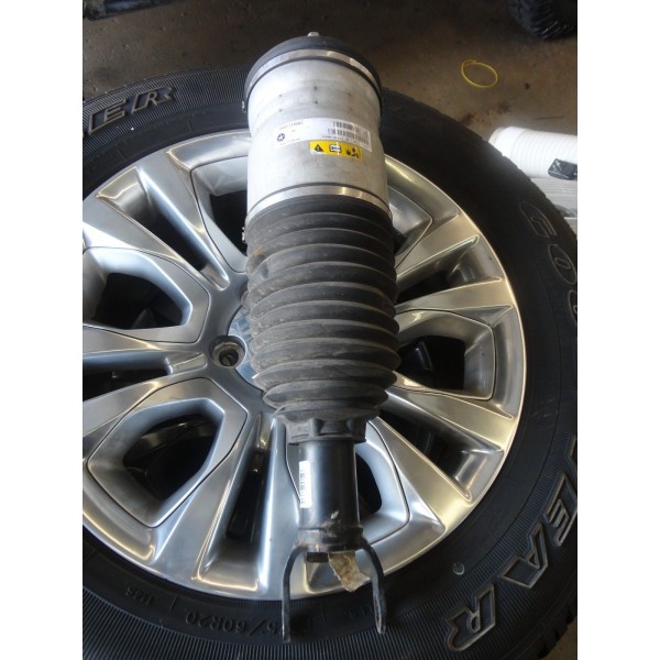

У меня случилась неприятность, потекла правая передняя стойка с пневмо. При помощи данного сайта (за что отдельноеи спасибо администрации сайта) на барахолке у Максоеда были куплены новые передние стойки, за очень вкусную цену ( за это Григорию отдельное спасибо!)
После замены стойки я заинтересовался разными номерами на амортизаторе и пневмобаллоне и решил разобрать старую на установление ремонтопригодности.

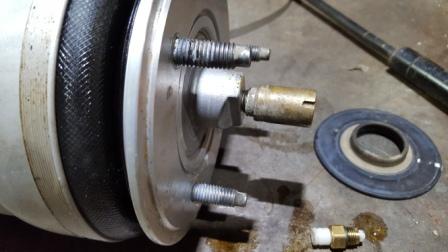

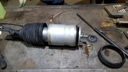

Первым делом потихоньку откручиваем обратный клапан и стравливаем воздух из баллона.

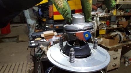

Дальше снимаем хомуты которые держат резиновые пыльники.

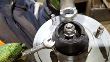

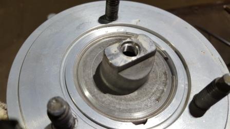

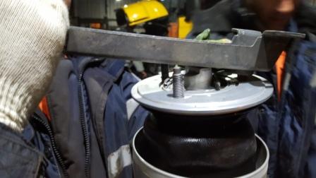

Под верхним воздушным штуцером было обнаружено стопорное кольцо, которое легко снялось при нажатии на опорный подшипник.
Снимаем верхнюю крышку пневмобаллона.
Далее откручиваем резинку опорного подшипника и освобождаем верхнюю часть баллона.

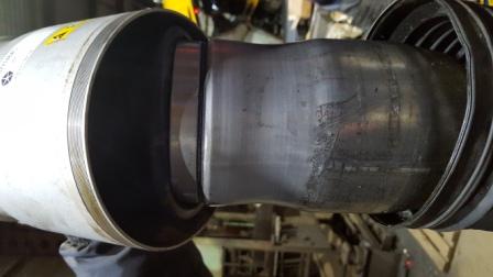

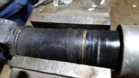

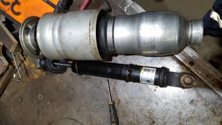

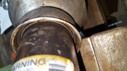

Переворачиваем амортизатор и видим ещё одно стопорное кольцо, тонкой отвёрткой или шилом снимаем стопор и аккуратно выбиваем амортизатор.

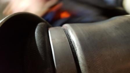

И так, стойка оказалась абсолютно разборной, причём без особого напряга. Саму резину снять не пытался она опрессована стальными кольцами.

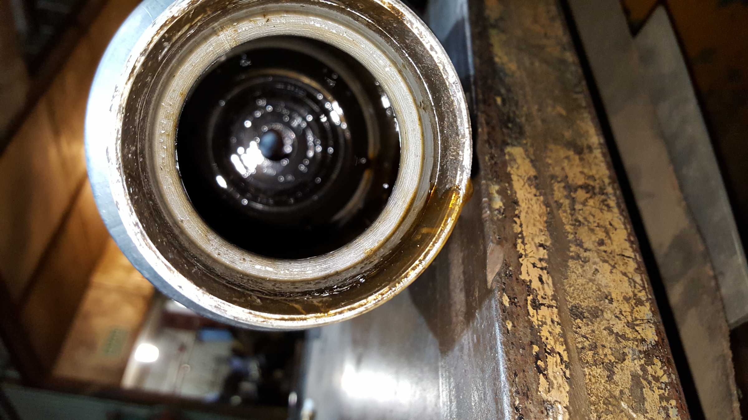

Итог, номер на шильдике амортизатора пока пробить не получается. визуально по фоткам аморты с простыми схожи (нужно сравнит в живую) кроме фаски под стопорное кольцо.
Визуално баллон за 70000 км. пробега в отличном состоянии, почему стойка потекла непонятно.

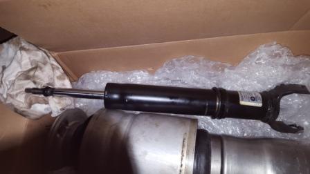

Поездил я тут после установки нового пневмобаллона и заметил, что трабла с неисправностью пневмоподвески и не корректной работой, тоже прошла. Хотя четыре раза был у официалов на диагностике и нулевой итог. Так что у кого будут глюки с пневмой смотрите стойки, течь видна только когда масло начинает вытекать из пневмобаллона.

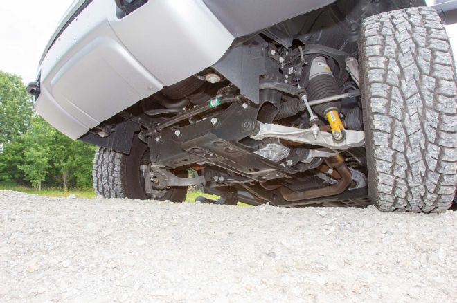

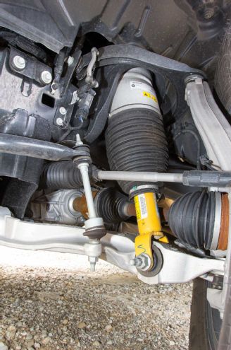

И ещё надыбал в просторах интернета фото подвески ram rebel, там стоят стойки bilstein.
Хочу попробовать собрать такую.
Кто поможет пробить вин от rebel 1C6RR7YTXFS780114 на номера стоек.

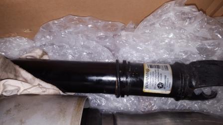

Приветствую.

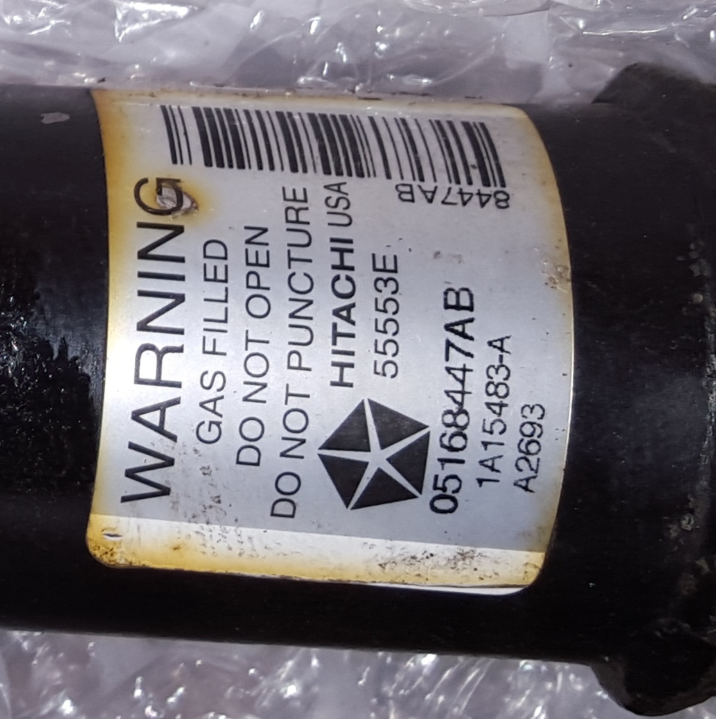

Вот фотка шильдика на аморте.

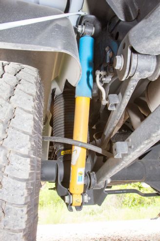

Кстати нашёл номера амортов от Bilstein которые стоят на REBEL.
Номера по Mopar бьются и перед и зад, номер заднего по бильштайну не бьётся. Хочу задние аморты поменять на бельштайн, но немогу понять какой нужен номер.
Вот номера;
Передние 68232283AC, 68232282AC
Задние
по Mopar 68232278AB
по Bilstein F4-BE5-K569-W1

Текло масло? На маркировке твоего аморта gas fulled - т.е. газонаполненный, и пишут чтобы отверткой не ковырялись🙂 У меня такое ощущение, что на пневму идут газовые картриджи. Хотя не знаю, когда масло менял в ДВС, баран висел на подъемнике, обратил внимание, что на вилке картриджа левой пневмостойки маслянный подтек. Не свежий...с мастером решили, что видимо где-то в яме пробило стойку, ну и плюнуло маслом через перепускной клапан. А так конечно печально, что в пневмостойку нельзя заколхозить картридж🙁 Сама пневма закрытая, может ходить долго, а вот картридж аморта может быть расходником, особенно если "больше скорость - меньше ям". В раздумьях..
Hitachi usa производит видимо под заказ ОЕМ серию 55553E модель А2693 по заказу Мопаровцев, на открытый рынок категорически не выпускают картриджи. Видимо боятся юридических последствий колхозинга местными умельцами пневмостоек. Я перерыл рынок америки по рециклингу пневмостоек, для Крайслера практически нет, для Мерседеса, Ренджа - есть.. для баранов нет категорически почему-то. Может нет спроса, т.к. пневма пошла с 2013, львиная часть машин на гарантии..

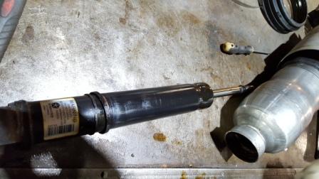

ZABR#21
Вот фотка снятого пневмобаллона, там всё в масле, и разобрал я его потому что были внешние потёки. Может они газомасленные.
А надпись это чтобы не разбирали пневмобаллон он находится под давлением, стоит обратный клапан.
