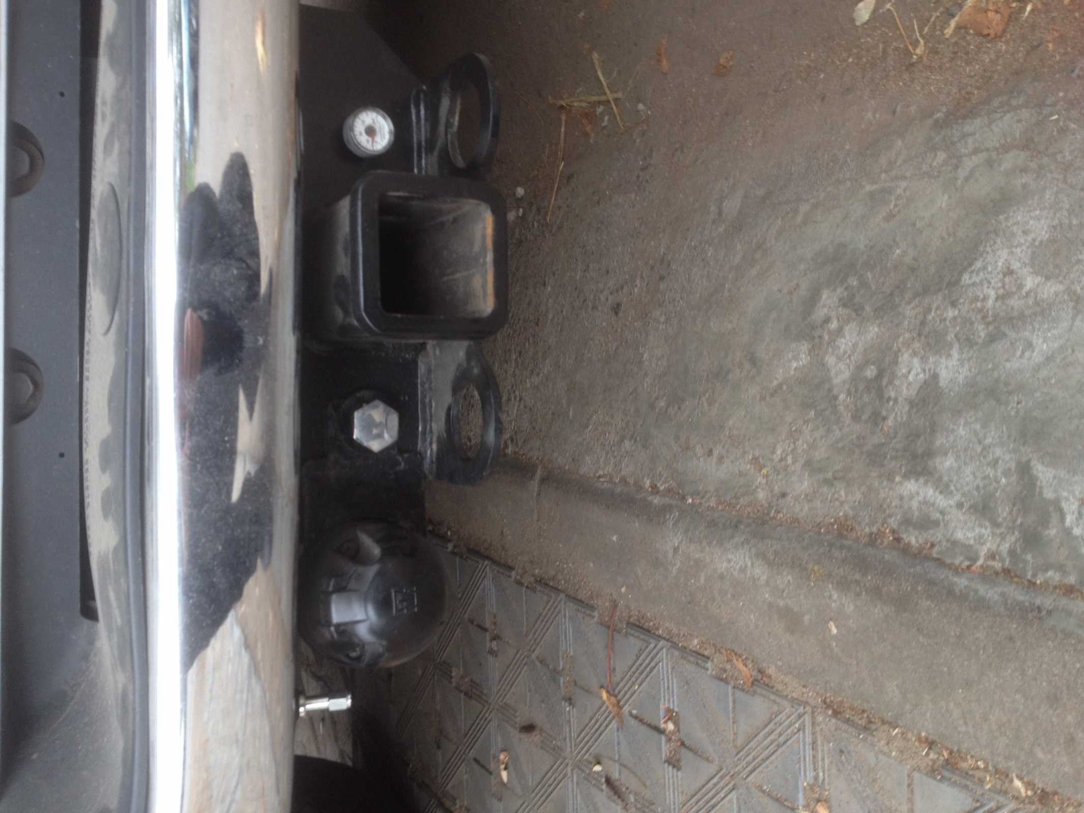

Прокладки (РТИ-СЕРВИС 1001 )склеил, тем самым увеличил их толщину до 70 мм!
Клиренс до 8-9 см увеличивается, если конечно перекачать, рабочее давление до 1,5 кгс/см.
Установил манометр и сосок подкачки в задний бампер. См. фото.

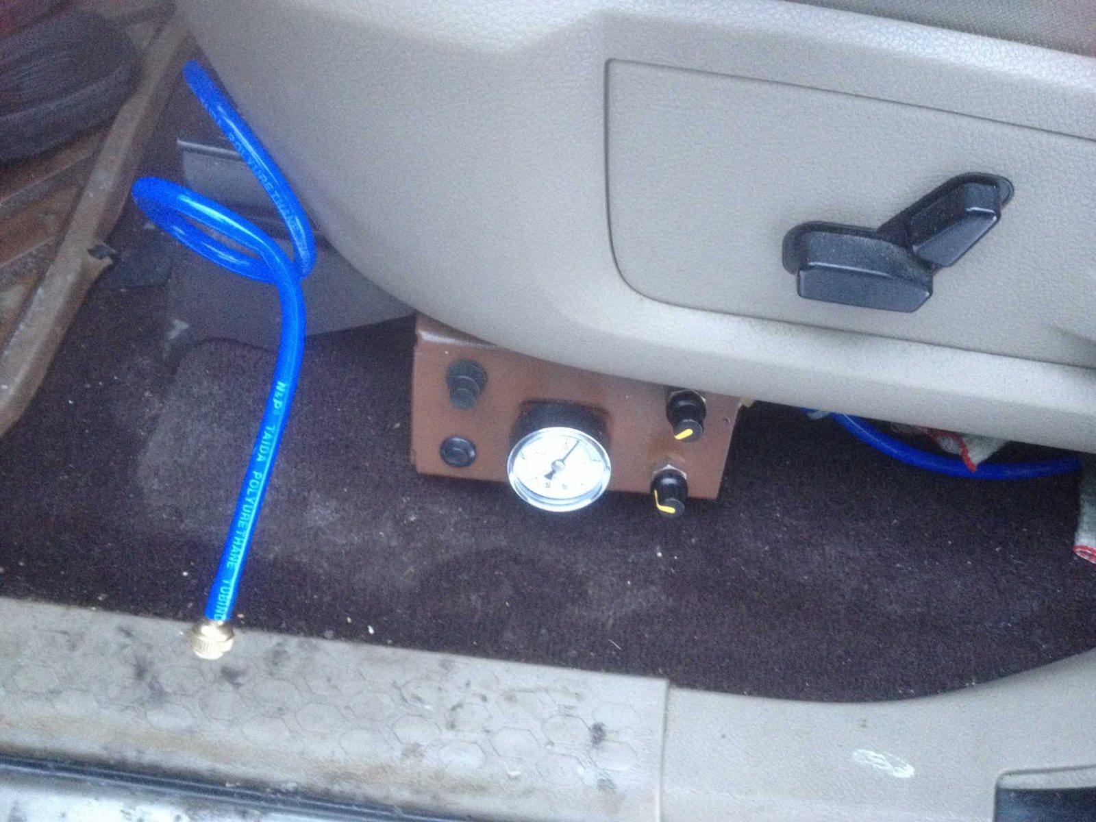

По весне поставлю компрессор под сидушку, клапан стравливать давление и цифровой манометр, пару клавиш управления, надеюсь найду место для всех приспособ в пластике сиденья.

перед установкой я почистил пружины, смазал силиконом баллоны, вставил подкладки внутри пружин. Да, они спускали у меня по началу , пережал фитинг и поставил компрессор подкачки с управлением . Сейчас ОГОНЕК! Могу и колесико подкачать и зад задрать. И уже совсем не спускают.
