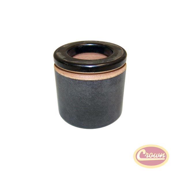

Есть смысл покупать аналог " Ремкомплект суппорта" или может не подойти?
Есть "Crown 4762551"
и "Dorman D351371" быстрее приходят и стоят в пять раз дешевле оригинала
veled323#30
5179878AA ЭТО НОМЕР КЛИПС ИХ ТОЧНО НУЖНО ОРИГИНАЛ

Хочу заказать рем комплект выдает два номера 68039506АА и 68157608АА в чем разница и какой заказать?
Роман#34
68039506АA
мне на 09г такой прислали.
в комплекте 2 поршня
2 пыльника поршня
2 уплотнительных кольца

машина пришла с Америки. пробег был 70000 км. решил поменять колодки первый раз. В магазине академия плюс сказали .возьмите проверенный дубль, рейбестос. поменял. примерно через год решил поменять еще раз, и с левой стороны развалился 1 поршень, (заменил). Через год решил опять заменить колодки и этой же фирмы, вскрыли, и с правой стороны 2 поршня. (заменил). колодки сейчас рейбестос. через пару месяцев буду менять, но уже заказал рем комплект , а колодки хочу поставить ОРИГИНАЛ и проверить. Либо рейбестос полное г..... , либо поршни суппортов. Спасибо.
Уважаемый Волков! Начните с замены автосервиса, где Вы обслуживаетесь! НЕТ никакой связи со сломанными поршнями и не оригинальными колодками!!! Зато есть связь с пластиковыми поршнями суппортов и жопорукими слесарями, которые привыкли отвертки и монтажки в суппорт пихать, как на жигулях.
