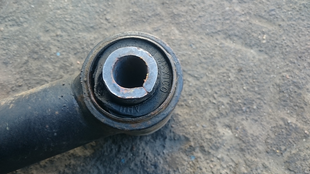

Имеем конкретный стук сзади и вот такую красоту на рычаге:
Сайлент нижнего (длинного) рычага со стороны рамы - вдрызг.

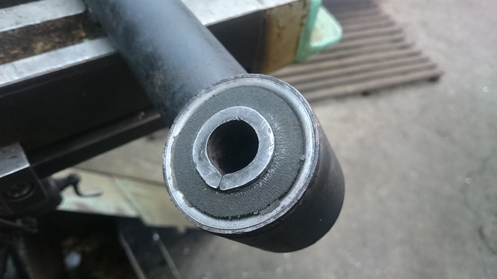

Вырезал разбитый сайент и зачистил все там металическим ершом до блеска.
Внутренняя втулка у нас гнута из листа стали и диаметр имеет весьма относительный. Т.е. не везде одинаковый.
Было принято решение оставить один сйлент с родной втулкой, а второй выточить из металла.

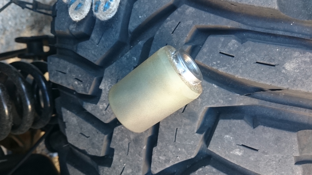

Получилось вот что:
В итоге:
Палка полиуретана 550 рублей. Из нее мы взяли чуть больше 1/5. где то рублей на 150.
Работа токаря с изготовлением двух заготовок сайлентов и одной втулки. - 1000 .р
Дальше идет работа по запрессовке и установке. Половину я делал сам, так что с меня в сервисе взяли чисто символически 1300 рублей. Это с демонтажем и монтажем двух рычагов, протяжкой и удалением скрипа задней стойки стабилизатора. Попутно.
150+1000+1300 = 2450 рублей за обе стороны.
Посмотрим сколько проходит это чудо. Но сидит достойно.

Да ничего не изменилось. Все в порядке. Не скрипят.
Покупайте через интернет полиуретан (75-80 Шор) с доставкой и к токарю ( у них обычно нет такого материала). Тверже не надо. Мягче тоже.
Пусть точит отверстие под палец - в размер (что бы рукой запихать можно было) А внешний диаметр сайлента на 2 мм (по 1 мм с каждой стороны) больше чем дыра в рычаге.
Токаря ищите через услуги на АВИТО - поближе к месту где живете или где чинитесь. Я точил у такого Али-Бабы, что там понимание процесса и вообще что это такое - нулевое. Станок он знает, а тупой как барабан. Там токарка была а-ля "проточка тормозных барабанов на Лада-седан-баклажан". Просто сам смерил и сказал все размеры.
И, да, главное - стакан из рычага выпрессовывать не надо. Просто зачистите от резины и все. НЕ НАПИЛЬНИКОМ. Я покупал щетку-ершик металлический и фигачил шуруповертом.

Прессом - можно одному. Тисками - нужен помощник. Но все равно через оправку надо. Внутренняя втулка потом с места не сдвигается и выровнять ее по центру уже не выйдет.
Прессовал на мыло. Хотя полиуретану пофиг и на масло и на другие смазочные.
