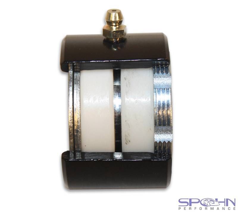

Нет. Это винипласт или капролон.
Как в шаровом водопроводном кране. Очень жирный и(хотя следа не оставляет) на ощупь , с маленьким коэффициентом трения и твердый.
Шар с отверстием под болт между двух капролоновых половинок, зажаты (шайбой с резьбой слева)
Обычный ШС- шаровой шарнир. Коэффициент демпфирования равен нулю, используют восновном спортсмены и Карли, говорят подвеска на них становится более информативней и отзывчивей.
