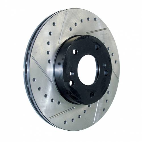

nitro#4
Ставил StopTech, колодки обычные Raybestos, биение пропало, да и тормозить стали существенно лучше.
Тимур#5
nitro пишет:
Вот Raybestos я точно больше не поставлю. Скрипят иногда, комплектные прижимные пластинки сдохли, колодки на каждой ямке шумят теперь. Да и диск пачкают пылью.
