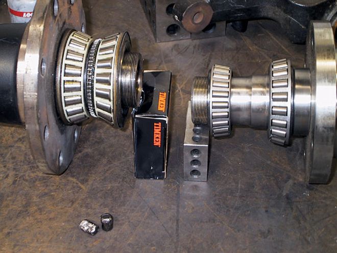

Как известно, на двепицотиках образца 05 (и около того) года передние ступицы проектировала какая-то тупорогая обезьяна не имеющая здравого смысла. Через что ступица вышла необслуживаемая чуть более чем совсем. Менять в сборе и всё такое. А при тяжолых колёсиках это приходится проделывать с регулярностью, достойной лучшего применения.
В связи с этим созрел вопрос: кто-нибудь сталкивался с переделанными ступицами? Имею в виду такие, где корпус С. не является обоймами подшипника?
И ступицы с размыкаемым зацеплением типа Dynatrak freespin kit. Вроде денег стоят негуманно, каэш (2000 там)... зато вроде улучшают MPG и обслуживаемые.
Или не делать голову и менять ступицы, как все?
Или попробовать приколхозить мост от Шишиги? 🙂 🙂 🙂

"Назвали причину: зачем? Они и так довольно живучи!" - у меня 37" колёсики. Они несколько тяжелее родных. Ступица не рассчитана на это. Всё вместе: более тяжолые колёса, езда по пересечёнке и довольно мощная загрузка (обычно не менее 250 кг., на выезда по пересечёнке около полутонны) приводят к тому, что ступицы я меняю раз в год примерно на 30 тысячах пробега.
Последний раз, был в Питере, ступица отвалилась... купил новую, она какая-то корявая оказалась. Шпильки пришлось подваривать. Спасибо Вадиму777, кстати, и Андрею Бороде. Возникает вопрос: зачем каждый год менять ступу в сборе по цене ~400 баксов за штуку (с доставкой и работой), когда проще менять подшипники в ней?

подшипник живой пока в нём есть смазка
как только смазка высохла (выработалась) то и подшипник дохнет
распилите развалившиеся ступици что там???
Лопнувшие шарики от перегрузки???
треснувшие обоймы???
обычно там ржавчина
либо синюшный метал
И полное отсутствие смазки

я двумя руками за обслуживаемые ступици
и себе бы поставил но дорого
люфт ступици результат износа
ступица наша не самая крепкая
но чаще из строя она выходит из за недостатка смазки
ну и смотрите что ставите
ступица ступице рознь

Вот статейка наглядно показывающая разницу
http://www.trucktrend.com/how-to/chassis-suspension/0704dp-4x4-wheel-hub-upgrade/
для тех кто хочет дешевле: аналогичные киты начали делать и Yukon gear и другие конторы - цена в 1,5-2 раза
http://www.pirate4x4.com/forum/yukon-gear/1093014-yukon-free-spin-kit-install-2006-dodge-ram.html
