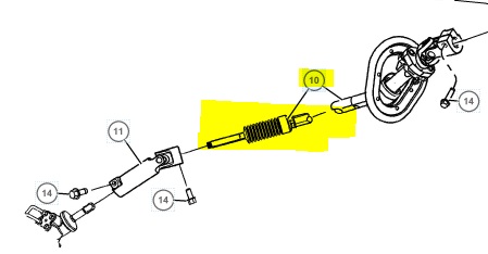

У Дмитрия в АвтоПрофите нашли источник стука - это телескопический сегмент рулевого вала, который перед моторным щитом под пыльником:
05108175AB
Судя по теме, у многих этот вал быстро проявляет себя.
Однако цена его заставляет задуматься о модернизации узла.
Остался ли у кого снятый неисправный?
Взял бы в дар или на время))
Есть желание изучить возможность модернизации или подбора более крепких аналогов.
Если верить каталогам exist'a, он применим к 1500 с 2011, 2500 с 2011, 3500 с 2010.
Эксперты и сервис партнеры! Может у вас уже есть не затратные варианты решения проблемы?

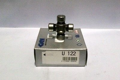

Привет братья! Симптомы аналогичные: стучек и на стоячем и на кочках, рулевую и официантов смотрели с ней все хорошо, оказалась крестовина верхняя на рулевом валу люфтит, приговорили менять всю верхнюю часть а это 21 килорубль, спасибо нашему форуму подсказали что можно на экзисте отдельно крестовину купить, только менять надо аккуратно - кардан из мягкого металла сделан, номер крестовины могу позже выложить в машине лежит сам еще не менял

Вал со шлицами под резиновой гофрой (демпвер) должен быть у всех не зависимо от года , на 2500 2004 года он есть .
Не смотря на почтенные годы моего барашка он , демпфер , в хорошем состоянии , посторонних звуков и люфта нет .
Проблему обнаружил в самой рулевой колонке в шарнире который отвечает за регулировку рул. кол. по углу наклона .
Симптомы были такие , легкое постукивание (похожее на крестовину) при покачивании руля на месте с не запущенным двиг. и на ходу на грейдере или разбитом асфальте . На ровном асфальте все хорошо , но это может зависеть от балансировке колес .
На торможении может заметен если бьют тормозные диски .
Как вылечить пока не знаю , но самое вероятное это токарные работы .
Вид шарнира .
Давай номер, пригодится

U122 на экзисте счас фотку найду или ссылку кину
Алекс#72
http://i.ebayimg.com/00/s/NDUyWDY3OQ==/z/vTUAAOSw9N1ViCcj/$_1.JPG?set_id=880000500F
