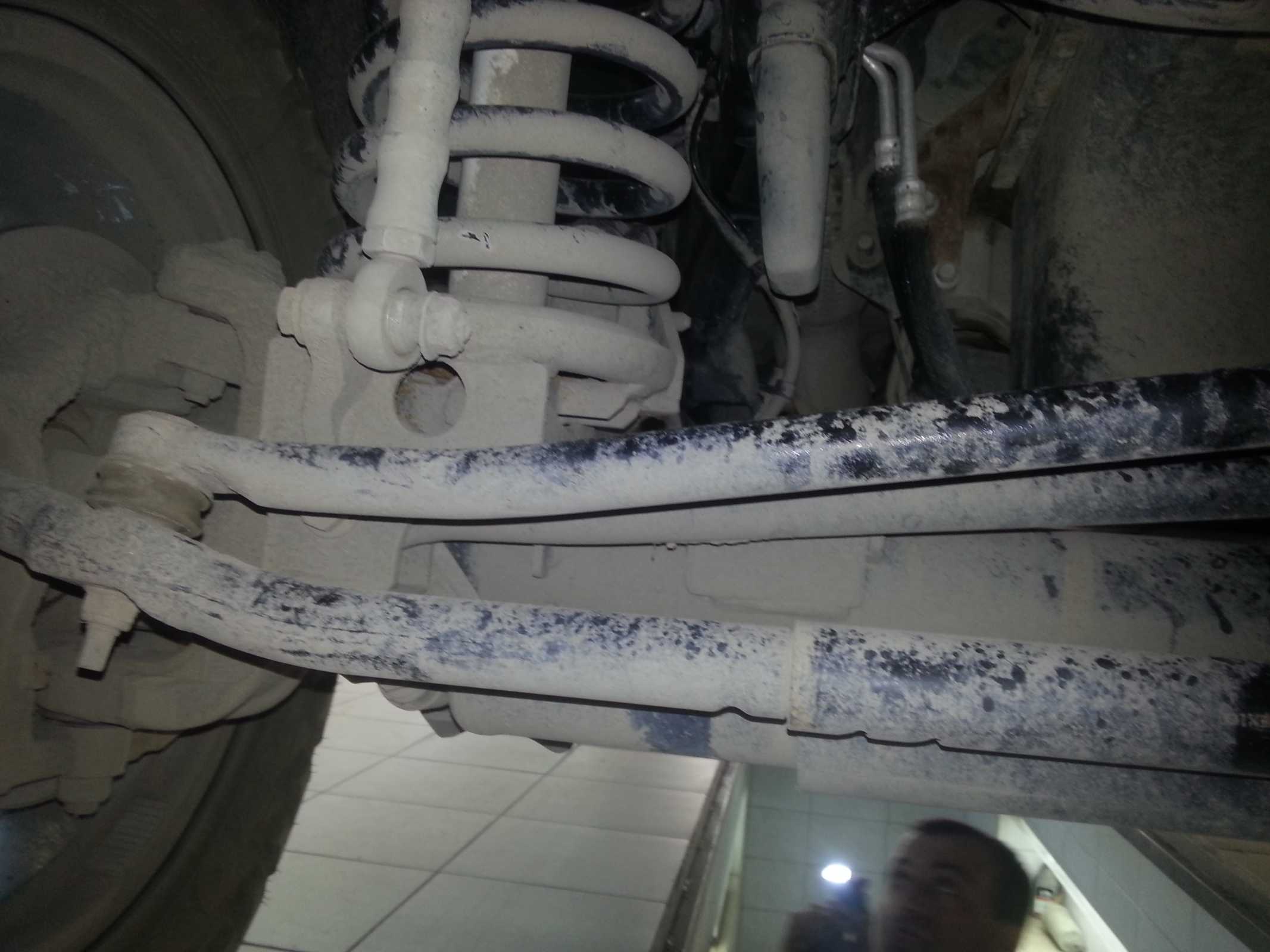

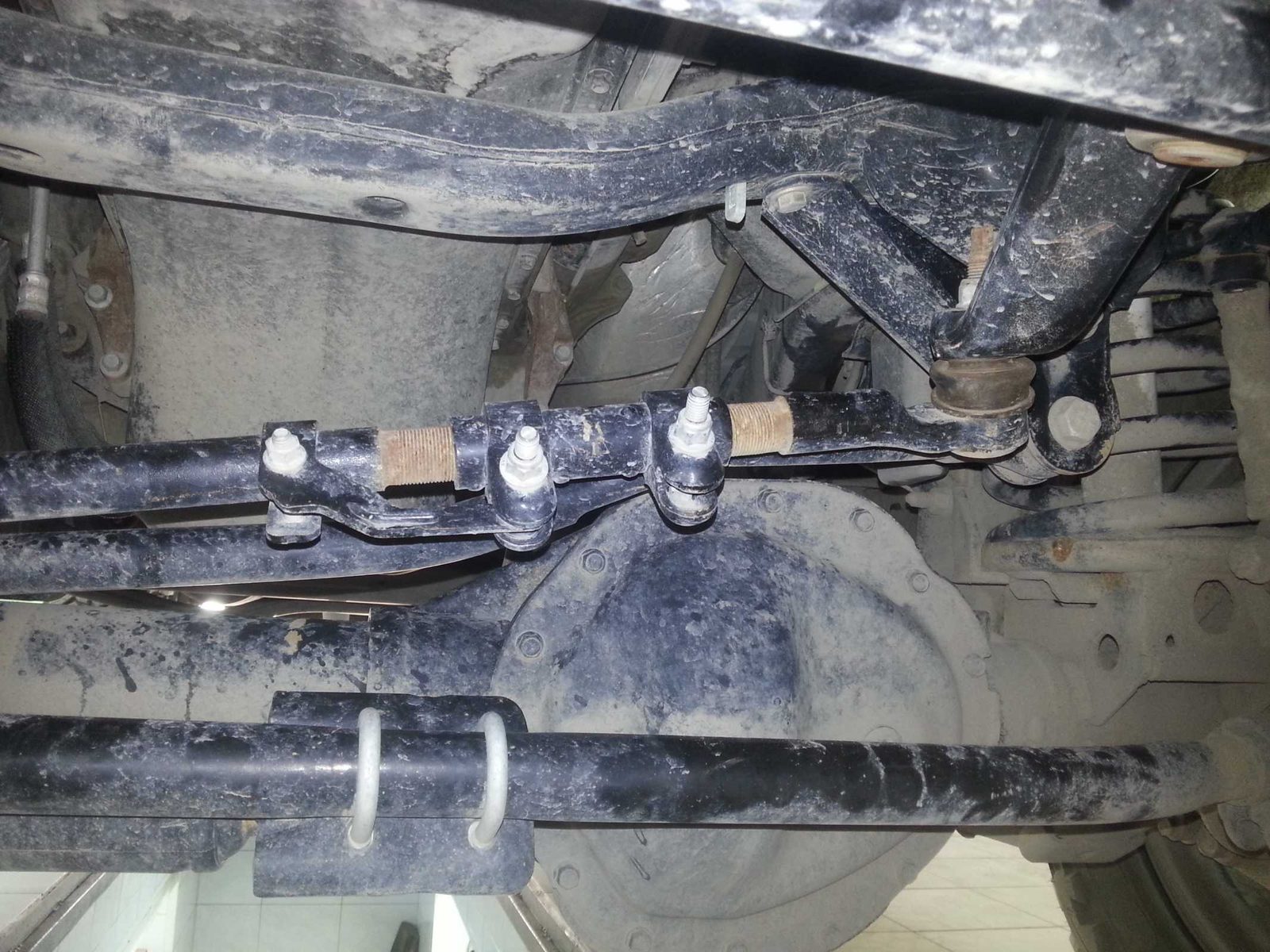

Сегодня полез под машину и нашел стук. Стучит и люфтит рулевая тяга , которая поменьше. Она меняется или можно востановить. ? И где лучше купить и ее номер. ? Может кто подскажет. ? 🙁
Дядя Юра#29
состоит из двух частей №6 и №8

OTEC#32
Подскажите, а может от какого нибудь другого авто подходит. Например газон или газель или джип какой нибудь. ?

А подскажите каталоги запчастей , где есть мой 2013 год и наиболее полный!

OTEC#37

52122362AH это в сборе цена 16 000 рублей до 50 000 рублей + доставка
68036726AC это отдельно цена от 3 000 рублей до 12 000 рублей + доставка
68036940AD это отдельно цена от 3 000 рублей до 12 000 рублей + доставка
Только не пойму чем отличаются в таком разбеге цен!
Если я правильно нашел по каталогу! Там он на 2012 год, а у меня 2013 год!
И узнать хотел, менять лучше целиком или отдельно последние два номера?
Dim Ok#38
Самая дорогущая позиция - рулевая трапеция в сборе. Имеет смысл заказывать если штатная убита в хлам.
Остальные перечисленные позиции - короткая и длинная тяги. Меняются по мере изношенности. Встречал и ставил только оригинал. Цена на выходе зависит от жадности 🙂 конкретного продавца и условий поставки. По 2012 и 2013 гг. по моему разницы нет.
