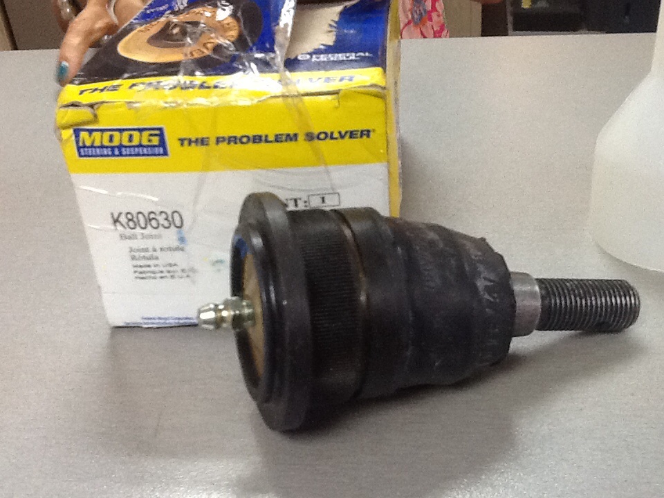

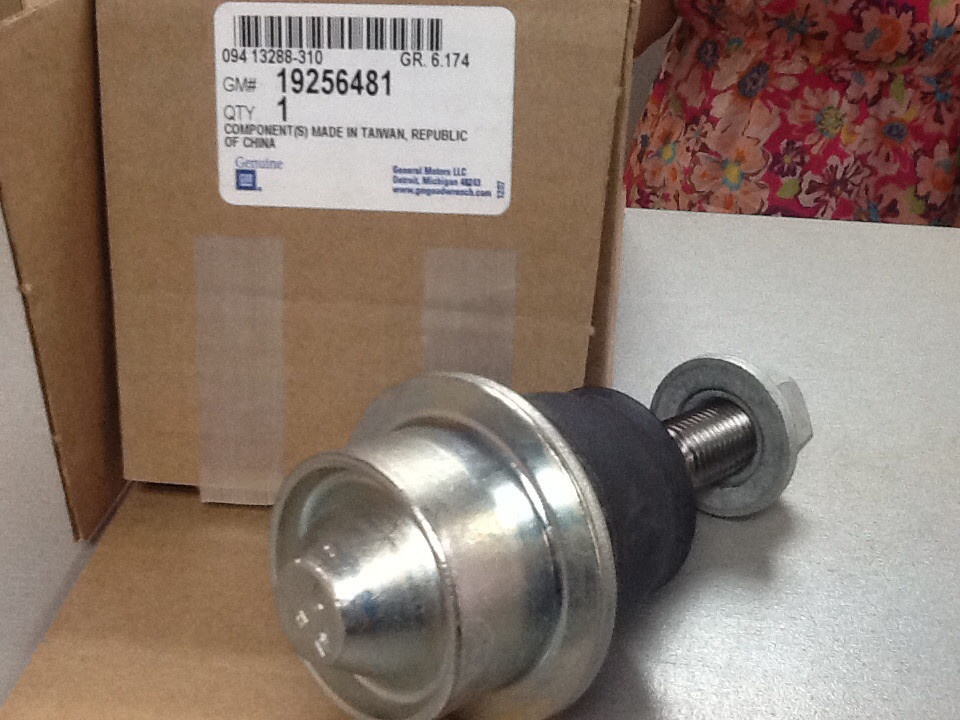

дайвер(Леонид)#16
На днях буду менять верхние, сделаю фотоотчет. Ну и номера деталей.

дайвер(Леонид)#22
Верхние (кстати уже с масленкой)
Нижние...

дайвер(Леонид)#24
Да, конкретно на 5.7 полный привод, девятого года, белого цвета крюшка.... 😛
