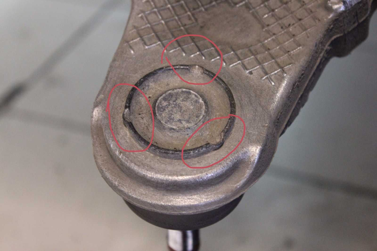

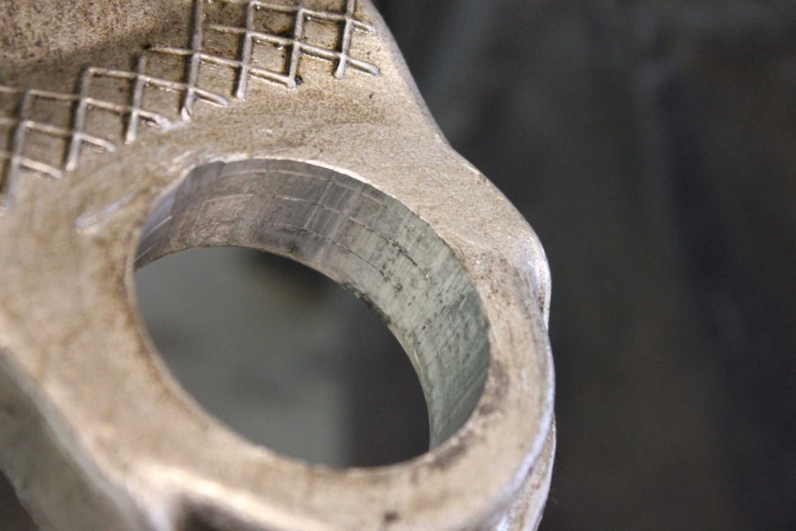

вот эта вот насечка на шаровых чудесным образом убивает посадочные места.
если ушли не прослаблены то лучше поставьте нормальные шары пока.

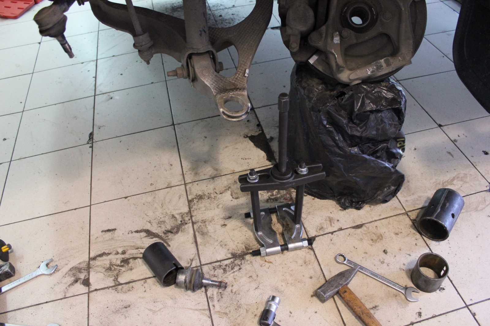

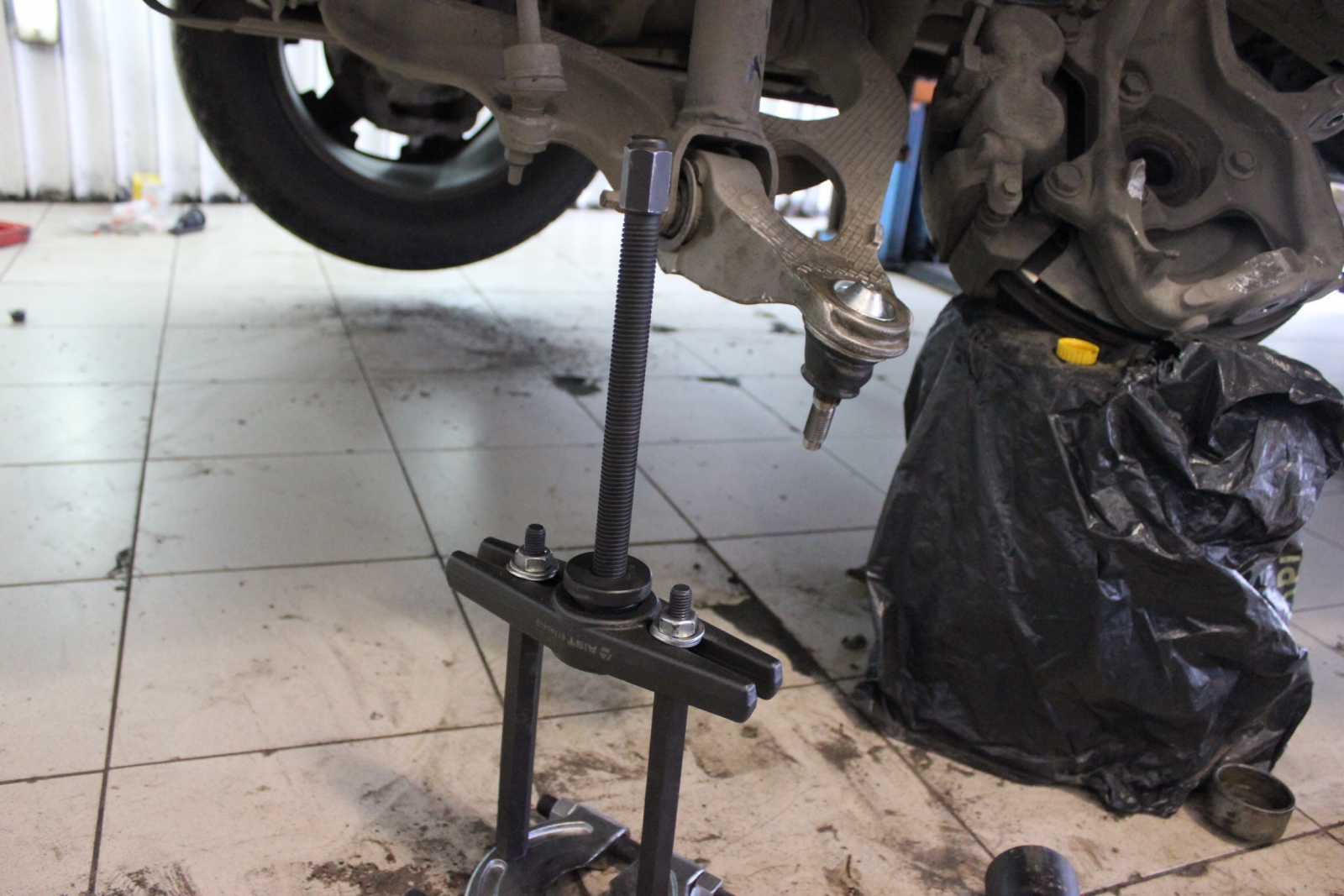

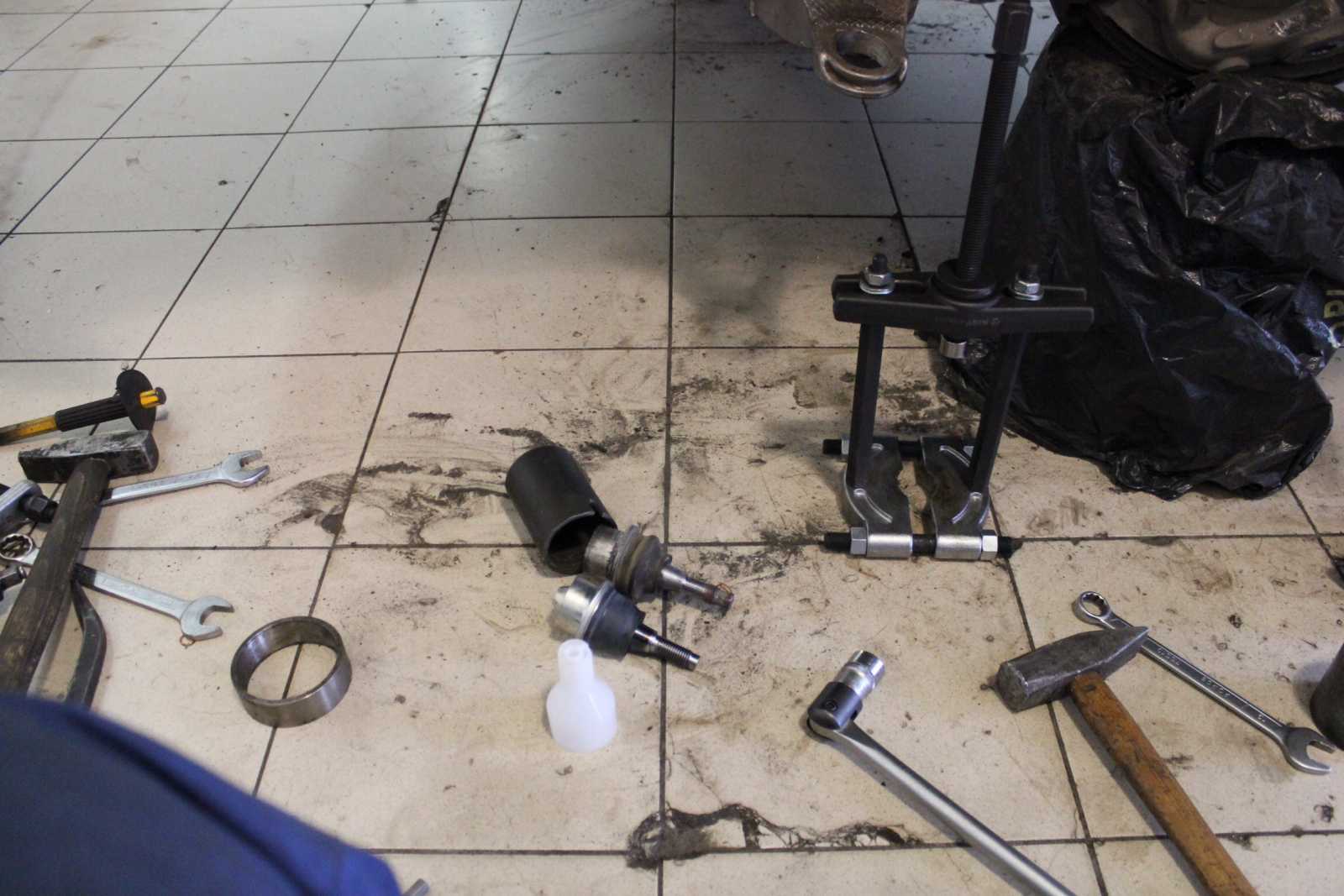

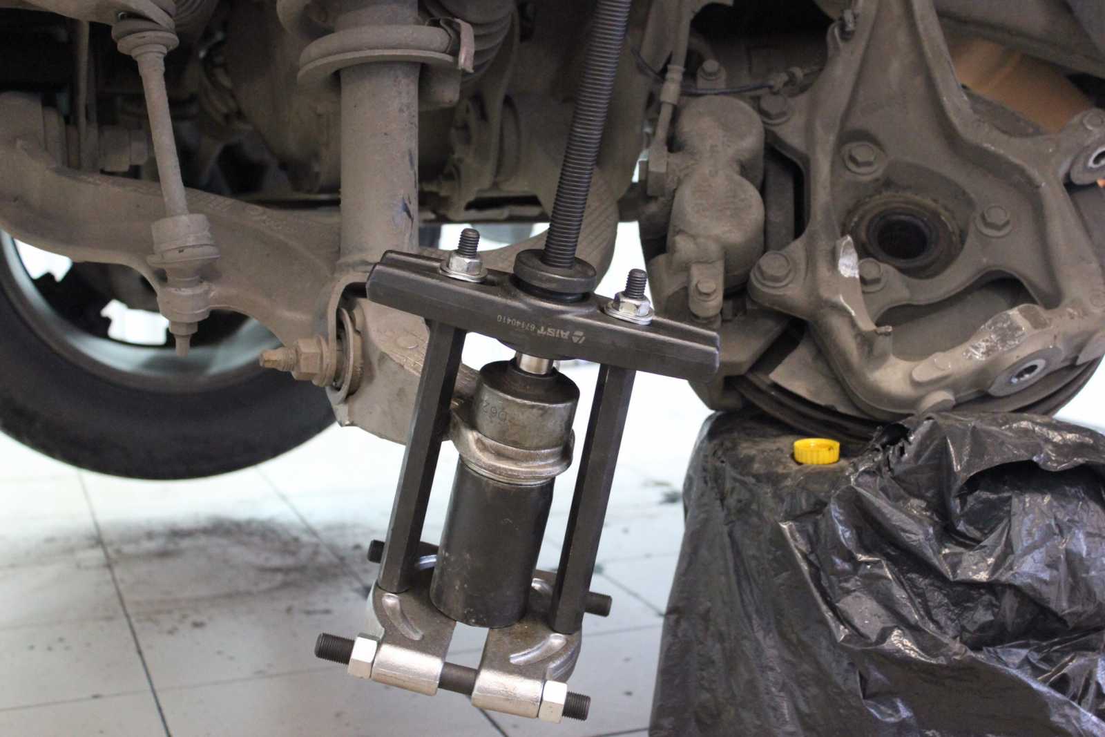

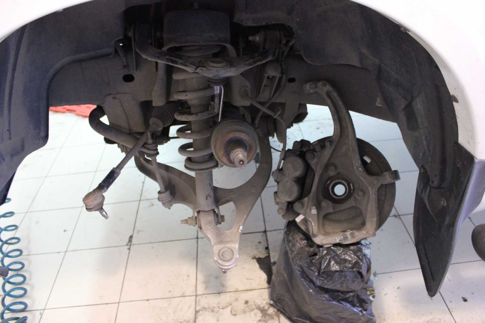

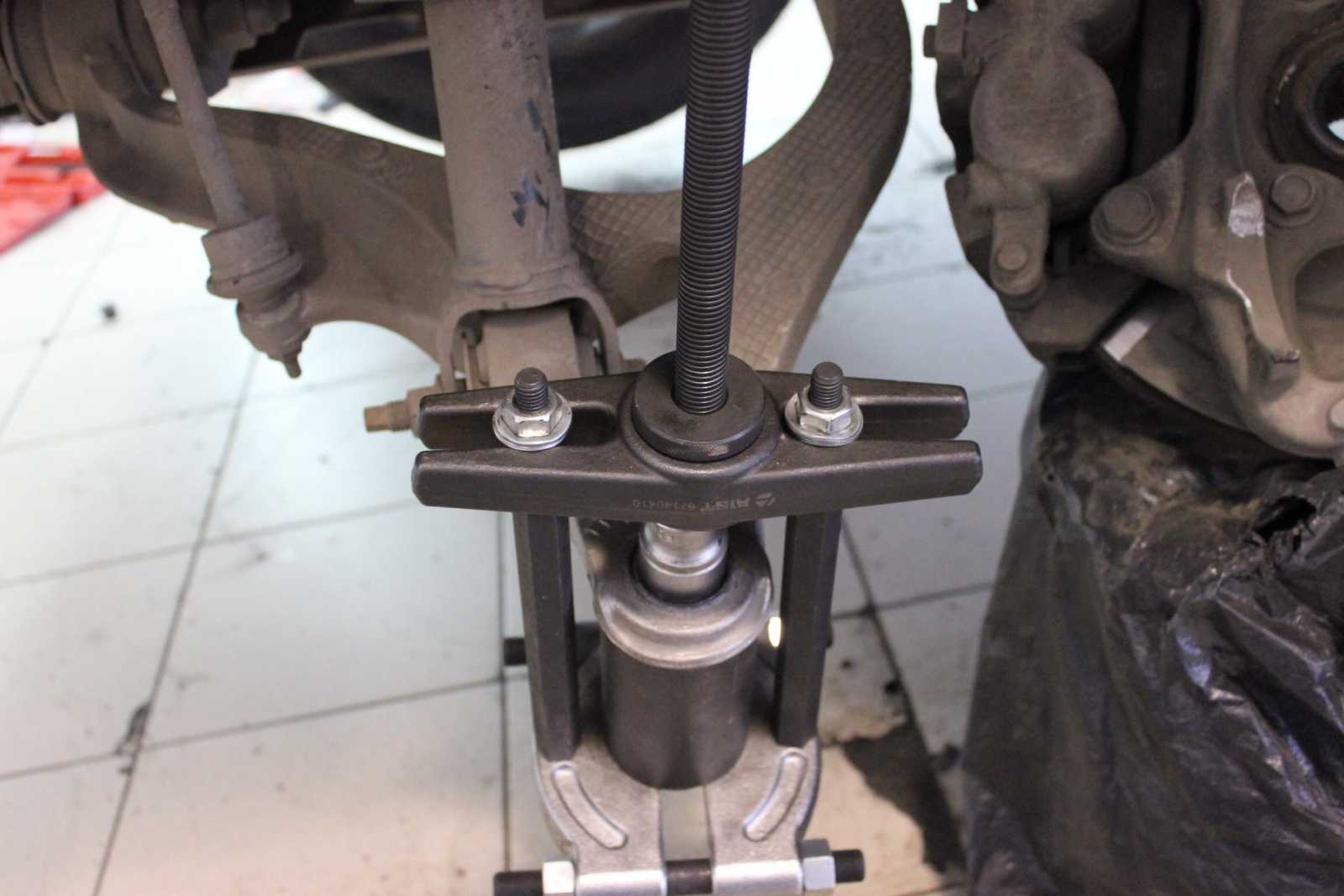

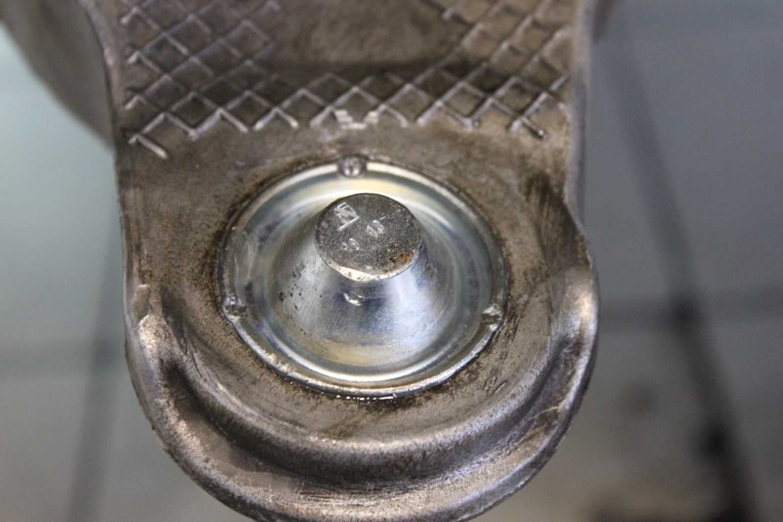

Ну как и обещал. Лениво было снимать рычаги, да и развал заново делать не хотелось. По этому сделал при помощи сьемника на месте. Посадочные места верхних показались слабоваты, для надежности зафиксировал их точками сварки.

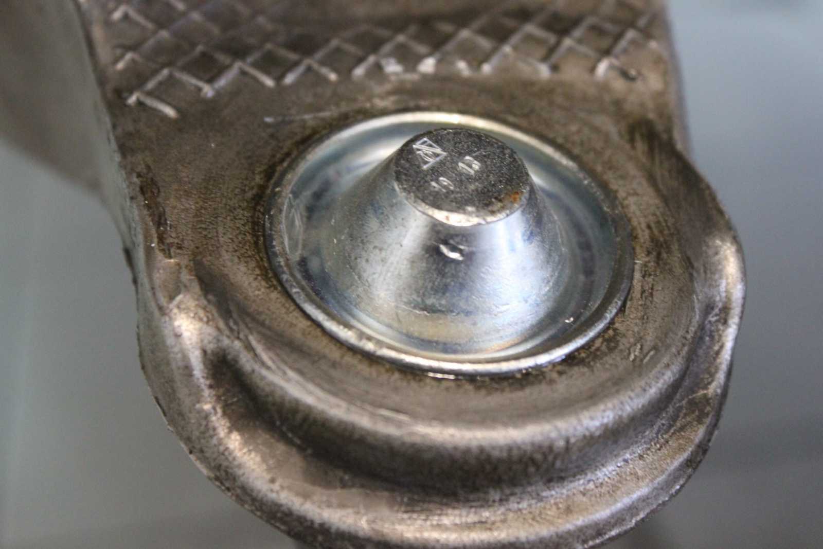

Места развальцовки перед выпресовкой нужно вернуть в исходное положение
Осматриваем посадочное место перед запресовкой
Вуаля....все на месте!

Когда ещё собирался покупать "барана", заказал заранее вот такие шаровые верхние. Сегодня менял аморты и выяснилось что шаровые тоже "ту-ту". Заменили и их (съёмник хороший был, меняли без снятия рычагов, встали как родные). Поездим, посмотрим, что к чему..
