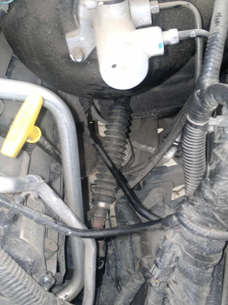

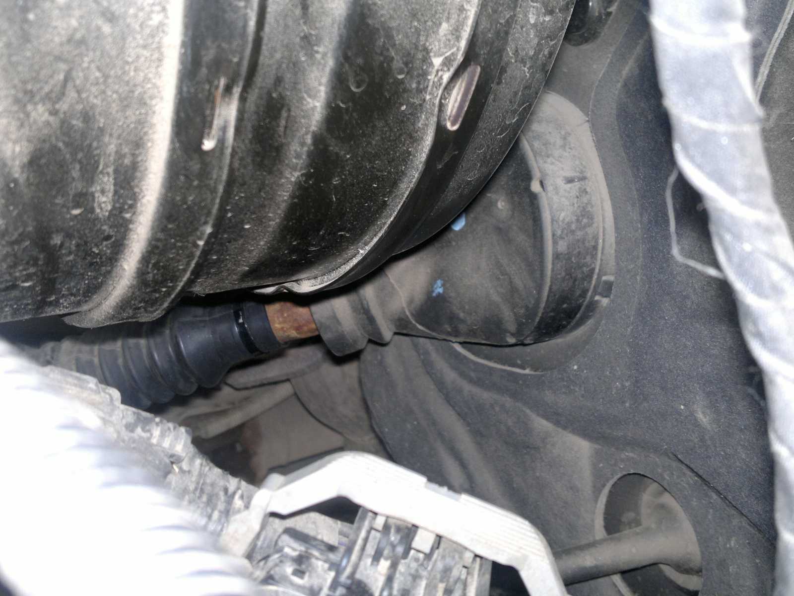

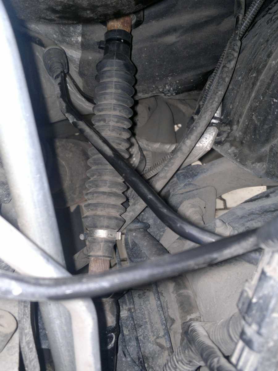

Сегодня съездил в сервис.
Итог: стук в шлицевом соединении вала под пыльником.
.JPG
Было предложено забить это соединение каким то клеевым составом или сделать втулку, но это все в пятницу после полного снятия.
На других авто например на Л 200, кто то просто приварил точечно, а кто то загнал пластины в соединение.
Если не смогут сделать придется заказывать новый вал, но на сколько его хватит?

vareig#21
Мне сегодня тоже предлагали что то подобное, но из куска армированного резинового шланга и двух хомутов, но правда хотели такую конструкцию водрузить на родной пыльник, я не согласился. На фотографии видно, что пыльник ушел вниз, а как само соединение, грязь пыль и пр?
Старик#22
Нет проблем втулка может быть цельной я пробовал но разрезная лучше и удобней для сборки и демонтажа. А пыль и грязь не поподает потому что там промазан герметик лазию потакому гавну и жиже проблем нет.под чихлом чистая смазка уже год слишним.
