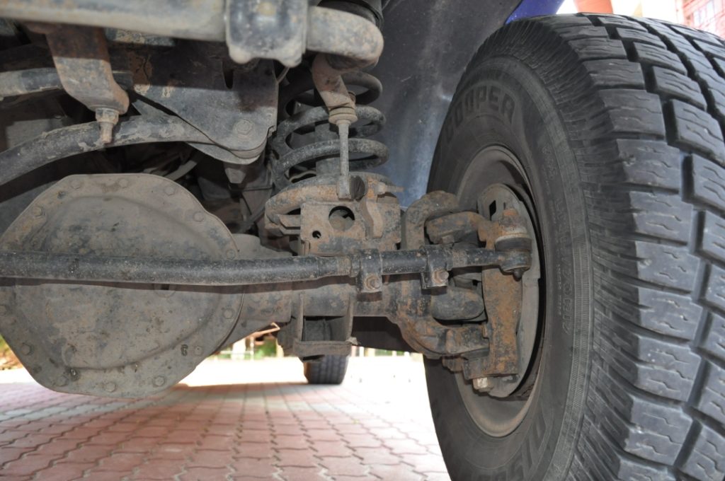

SHERIFF#1
Вроде как разные трапеции бывают? 2005г.в.
И втулки стабилизаторов.

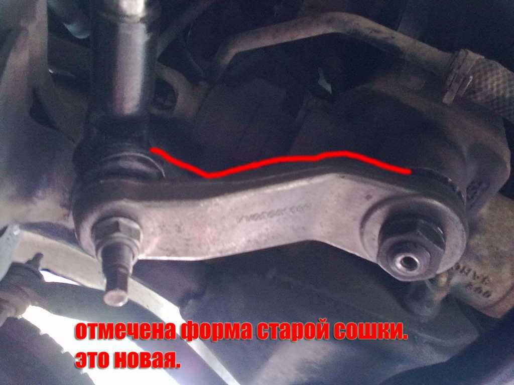

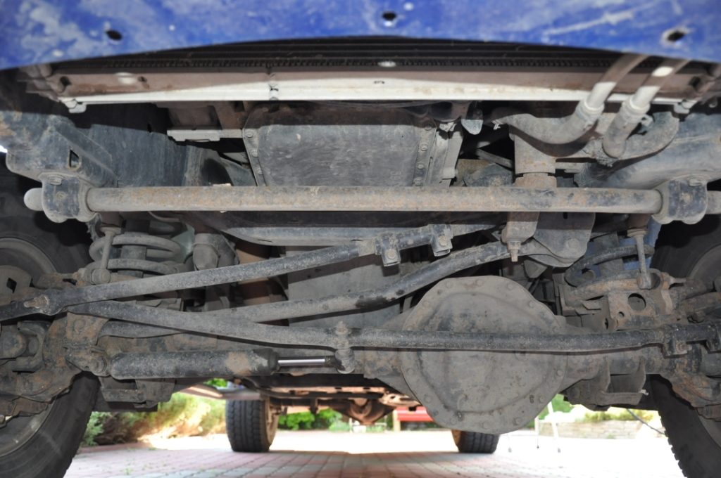

Дядя Юра#2
на данном фото трапеция старого образца
Валера#3
Рекомендовано эту трапецию неприменно менять на новую ! При замене нужна будет новая сошка.
XGhosT#4
Новая это где как хомутами крепится демпфер ?

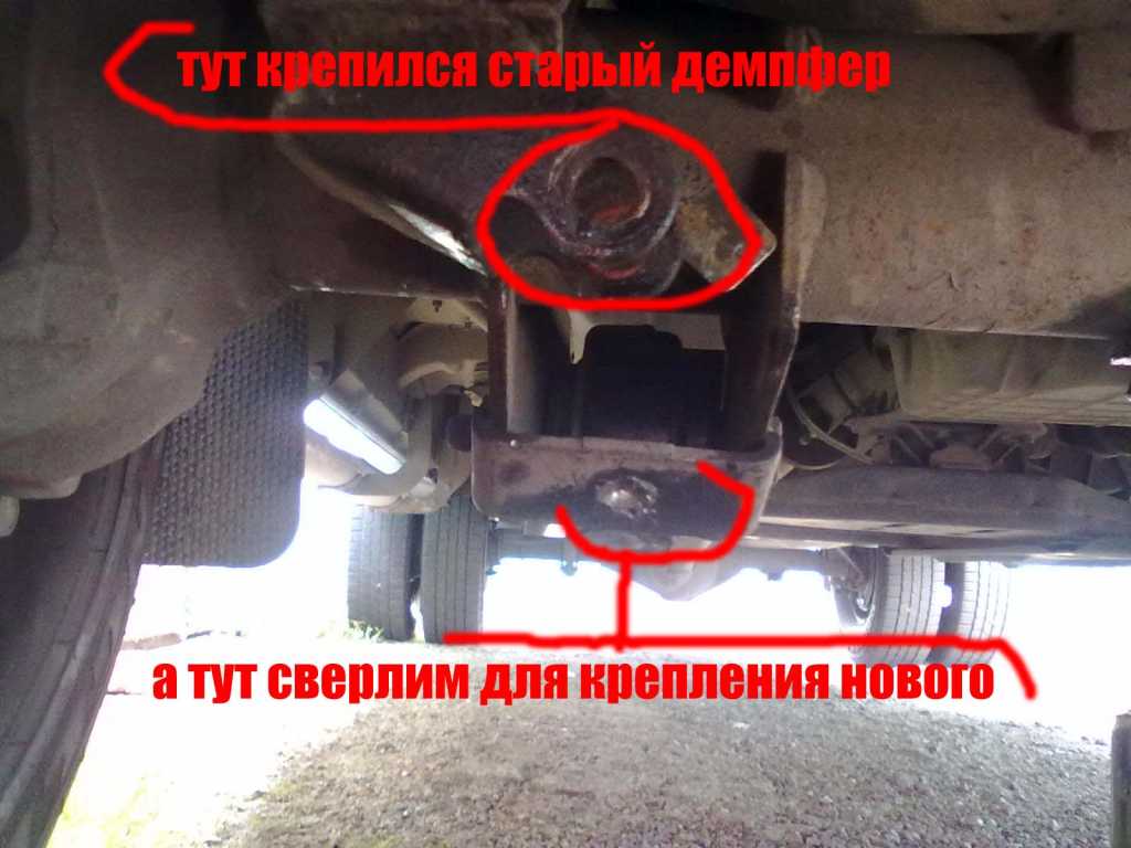

Dmitr#8
Товарищи,
просьба выложить тут фото новой трапеции
в том же ракурсе, для наглядности.
У меня похоже старая.
Спасибо.

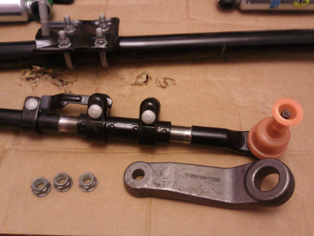

dvk#13
я себе ставил новую трапецию.. + новую сошку + другой демпфер..
трапеция отличается, тяги рулевые толще в 2 раза!
наконечники совсем другие с напресовывающимися пыльниками,
трапеция+сошка родные а аммор заказывал бильштейн..
а менял из-за того, что около левого колеса была погнута трубка соединяющаяч наконечник и рулевую
тягу, из-за этого колесо торчало наружу, и наконечник работал под критическим углом и износиля,
когда заказал новую трубку и наконечник, прислали замену уже нового образца! ясен перец что наконечник от новой трапеции
не подошел к старой.. пришлось купить новую трапецию целиком, + сошку другую (там угол другой)
и аммор естественно тоже другое, его заказал здесь www.eShocks.com

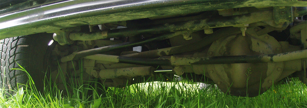

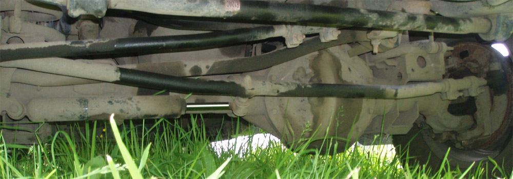

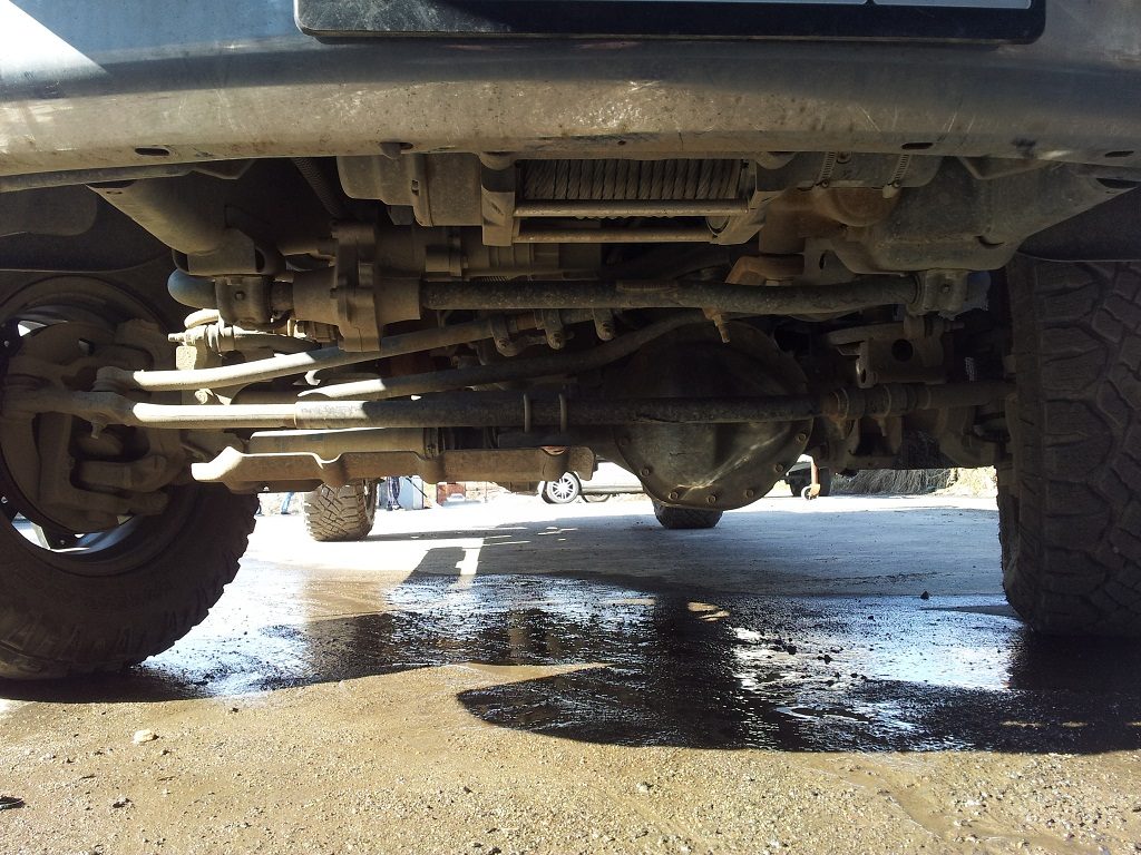

Dmitr#15
Я так понимаю, у меня старого образца трапеция:
Валера#16
Dmitr пишет:
да

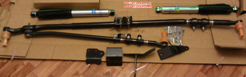

Dmitr#20
Всем привет!
Пришла мне посылка, за что отдельное спасибо Степану.
Новая трапеция в сборе, новая сошка.
Демпфер взял Бильштайн, двойной (rough country)- посмотрим как себя поведёт этот хитрый зверь.
Сегодня всё старое разобрал, кроме одной простой, но очень толстой детали -
не могу снять сошку старую.
Вроде шлицы не ржавые, а никак не хочет она сниматься, прямо беда.
(я то решил, за пару часов разберу-соберу, делов-то. не тут-то было 🙂 )
Кто поможет советом по поводу того, как самому снять сошку?
Спасибо.

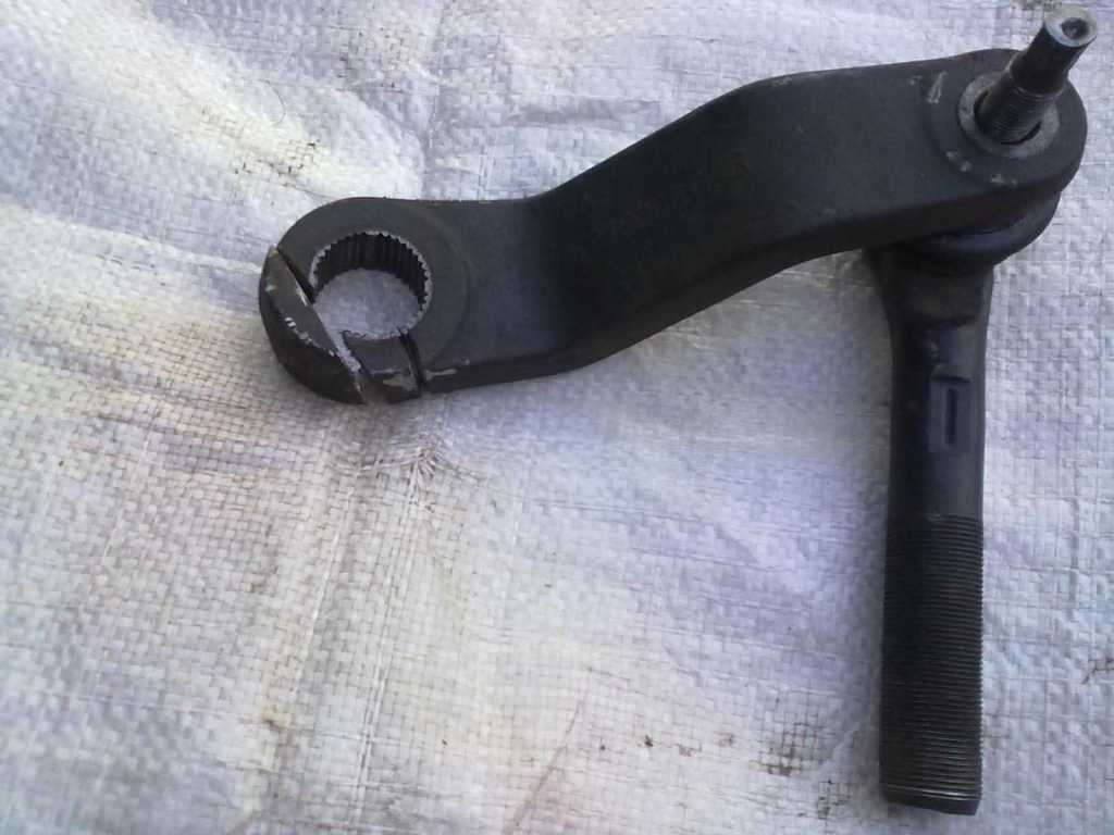

dvk#21
Dmitr пишет:
Всем привет!
Спасибо.
у меня один в один такая же была история..
я эту сошку и кувалдой колотил, и грел, и съемниками давил..
два дня..
на третий взял болгарку и срезал к херам..

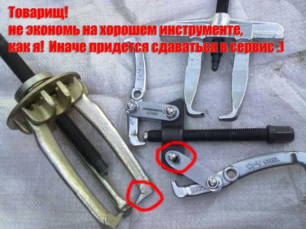

Браза#22
Dmitr пишет:
... Вроде шлицы не ржавые, а никак не хочет она сниматься, прямо беда...
Там нужен специальный сьемник - короткая мощная струбцинка с болтом ( pitman arm puller/remover ) - №2 на рис. Все остальное обычно не работает.
Бить крайне нежелательно - есть риск расклепать рулевой механизм.
Или срезать накрайняк, как dvk.
dvk#23
Браза пишет:
Dmitr пишет:
да с таким съемником то конечно снялось бы..
я два съемника для шкивов, которые оказались под рукой угробил,
на одном резьбу сорвал, второй в дугу согнул..
болгарка рулит!

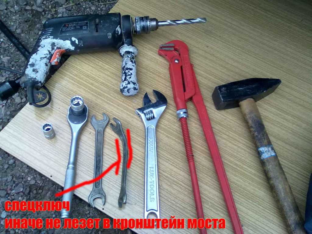

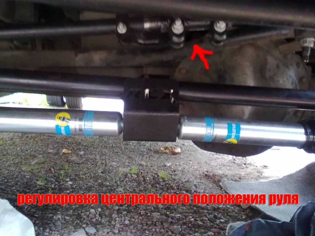

Dmitr#24
Со съёмником решил поэкономить, купил универсальный (три раза),
каждый раз фатально - не берет сошку и все тут.
Пришлось пилить, как Шура гири.

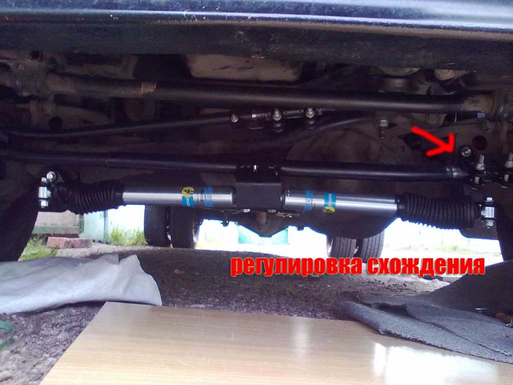

В итоге получилось вроде неплохо, даже схождение удалось нормально выставить, по-моему -
никуда не ведет, руль по-середине.
Посмотрим на резину, если чё - поеду на сход-развал.
Доволен результатом,
двойной демпфер рулит!
Появилось желание поставить ещё и амортизаторы бильштайн - может к новому году подарок будет 🙂

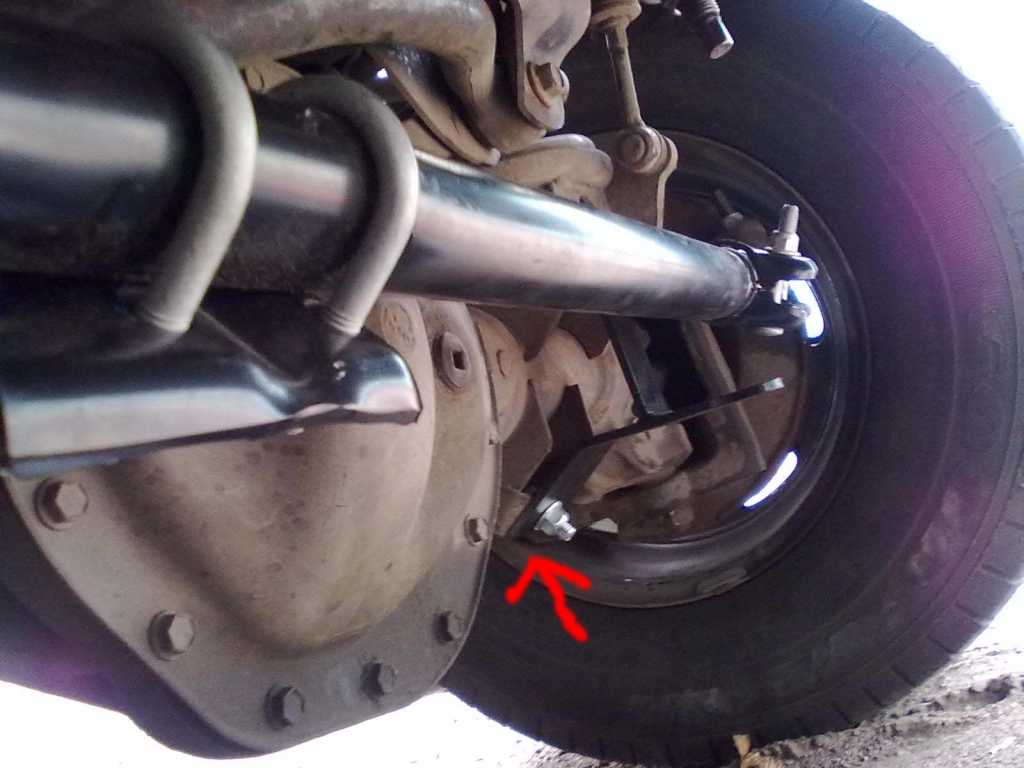

Несколько рисунков по теме:
Patefon12#25
Очень низко висят демпферы,а нельзя ли было подвесить их повыше? Ну,и какие впечатления от езды с новыми трапецией и демпферами в сравнении со старыми?
