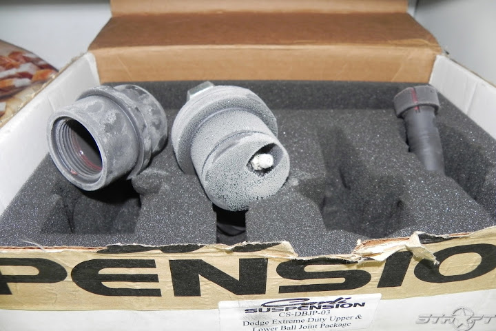

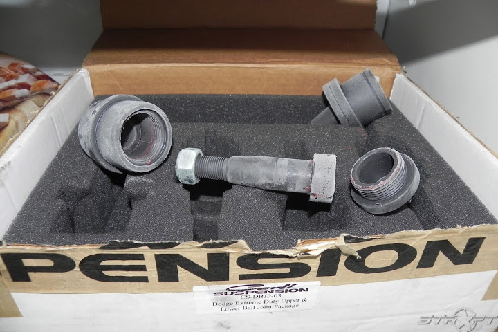

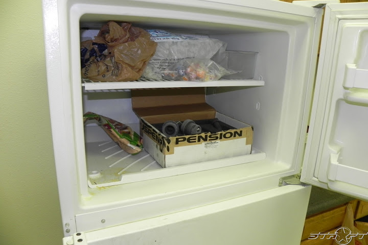

oleg пишет:
всем привет!перепресовал верхние шаровые на 2009 1500.все гуд поставил муговские.у меня они при запресовке не то что не болтались в посадочных местах а наоборот пришлось до токаря ехать и чуть чуть снимать.доберусь до гаража сфотографирую коробки с номерами.заказывал через Антара.пробег уже тыс 3 полет нормальный
насчет "проточить у токаря" 😏
