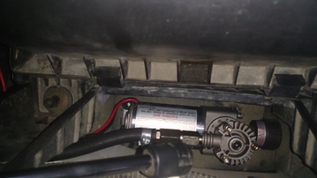

Привет Всем кому интересно вылаживаю фото установленного Аэрлифта, будут вопросы пишите отвечу...
shaman#2
мега-интересная для меня тема... где брал комплектующие и подробнее как ставил рессивер и компрессор, так и непонял где он стоит..

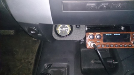

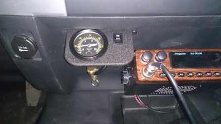

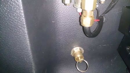

Вполне рабочая схема.Только не понял,что за клапан в салоне?Конденсат сливать?Ну не в салоне же.Значит назначение другое.Хотелось бы узнать.Или это кран(вентиль)?
shaman#9
Есть подозрение что это клапан для шланга подкачки , ждем комментария хозяина девайса ....

Здрасте. Ребята по мойму это пердун выведен в салон. Чтобы контролировать аварийное давление . Просто в салоне на видном месте не айс. А компрессор куда спрятан. Не понял уж извините. :blush: :blush: А так огромное спасибо , что делитесь инфой.
Да и набудующее уже планируйте переносить этот датчик на консоль водительской стороны. Не место этому датчику тама. Ну и другой датчик туды в консоль со временем воткнуть. Они уже есть без пневмоподвода , а чисто електронный плюс еще и заряд аккума будет показывать. Аир зенит такие делает. Но это будет уже апгрейдом , апгрейда . Думаю через месяца четыре.

Привет Всем ! Отвечаю по порядку;
1) Брал вот у этого поставщика в москве
www.supertuning.ru,
ООО "АвтоАпгрейд
г. Москва, Каширское шоссе д 12 стр 1
тел: (495) 640-56-78 многоканальный
моб: (926) 226-25-40
e-mail: i***@usaparts.ru

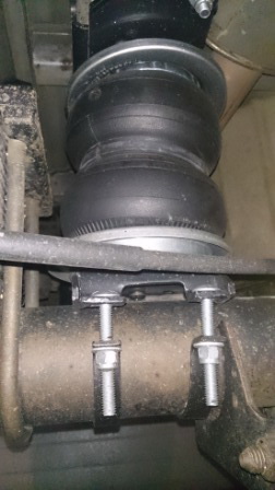

2) 57295 AIR LIFT Пневмоподушки задни 2шт 22 000,00
90150V VIAIR Регулятор давления 1шт 2 015,00
00092V VIAIR Компрессор стационарный 12V 1шт 3 627,00
91005V VIAIR Рессивер 2л или 6 атм 1шт 2 418,00
20053V VIAIR Установочный к-кт Onboard Air Hookup Kit 8атм 1шт 5 239,00

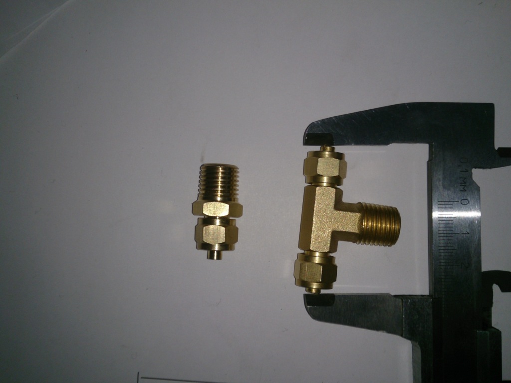

Потом докупал еще штуцера на фото со штангелем....

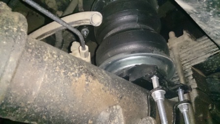

1) Подушки качаются 0,5 бар для обычных передвижений до 6,0 Бар смотря как загружать машинку
2) Ниппель или стравливатель под панелью для спуска подушек так сказать аварийный сброс

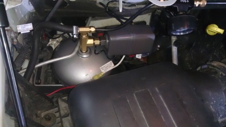

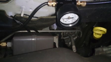

3) Под капотом регулятор давления на нем и выставляется номинал сколько ты хочешь накачать

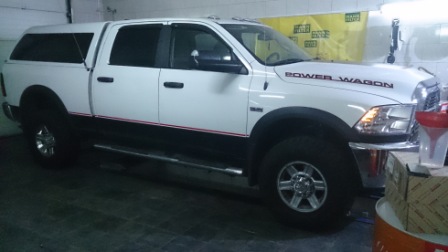

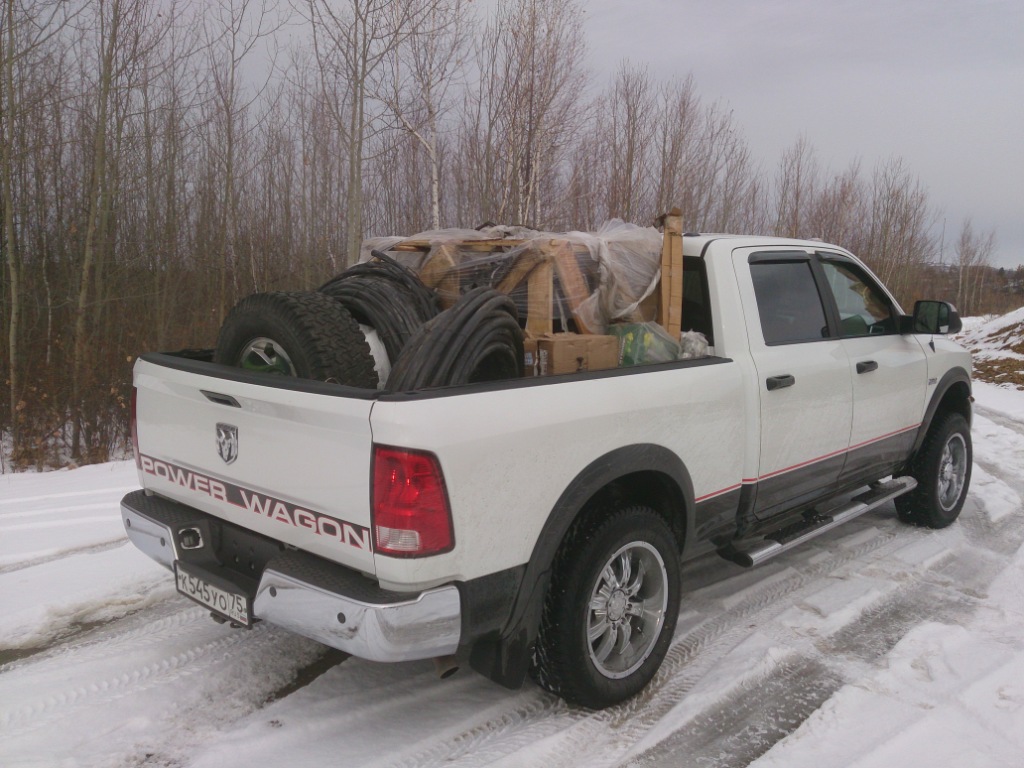

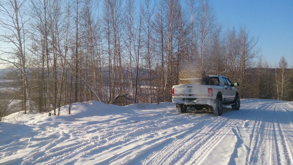

И злободневный вопрос на первом фото машина без подушек
А это уже машина с подушками и полной загрузкой
Разница я думаю есть.

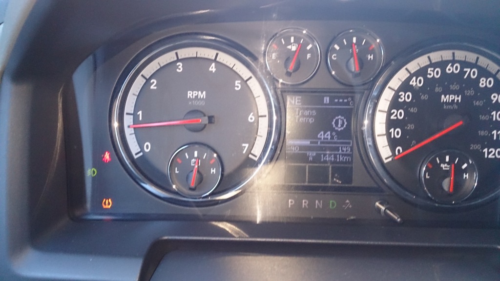

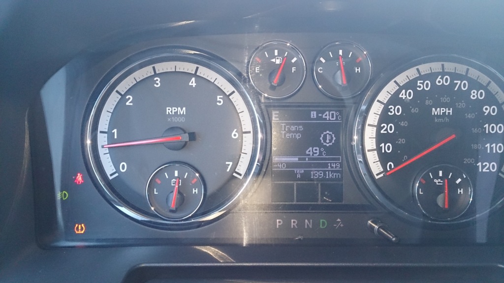

Проехал по зимнику БАМа 2000 км при дневных температурах -40 и ночных -56 разгрузился, сбросил давления до 0,5 бар и поехал обратно система ни чем себя не подвела. Единственное при перепадах по температуре компрессор иной раз подкачивает давления.
Обратите внимания на температуру на втором фото 😬
Жесткости ни какой не заметил наоборот машина когда груженая и на воздухе едет очень мягко а на спущенных как обычная рессорная машина никакого дискомфорта + большой это конечно еще корректор фар, а то дальнобойщики иной раз ХРУСТАЛИК прожигали ))))

Фитинги-грамотные(но только те што на фото).Компрессор-сужу по ценнику-слабоват в производительности.Реле,датчик Мах/Мин давки и общего вкл.системы-обьединен.Не есть-харашо.
Если стравливание пердуном-то это вапще ....не лезет ни вкакие...ворота(мои) .
Ресивер-как бы номинальный.Т.е. для подпора компрессора в противодавку.Обьем смешной,и абсолютно бездейственный.
Фоток бы поболе,фильтрации,питания компа,преды,Сила на АКБ.
Этим Ув.Вы вводите в заблуждение коллег.Регулятор-это и есть эта серая,вытянутая коробочка.А она в свою очередь,настроена заводом изготовителем.Вы плохо слушали инструкцию установщиков.
УБИЛ-наповал! 3,5 тыра-одна штука-это КРАСНАЯ цена им.

И ни слова о аморте.....(?)
Бублики,тем более трехсекционные-очень быстро ,,испортят,, Твое здоровье,в районе позвоношника.И Ты Сам,придешь к решению,поменять их на ,,сливы,,
ПС:Хомут,на резиновом шланге,на выпуске с головы компрессора,через 1/4 обратный клапан (Камоцци ?)-это не ПРОФЕССИАНАЛЬНО!Халтура. (((((
