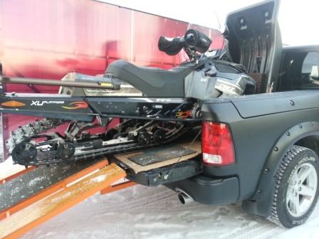

Фото с фанерой
Красиво!Только вот длина кузова 1. 71 а длина снежика 3.2 , а моего и вовсе 3.4 😮 Я видел вариант, когда снеж торчал мордой внутрь кузова , а гусянка лежала на закрытом борту.

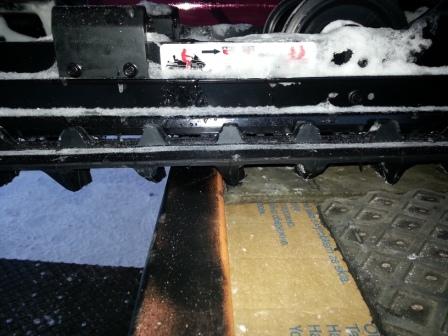

RAM35#57

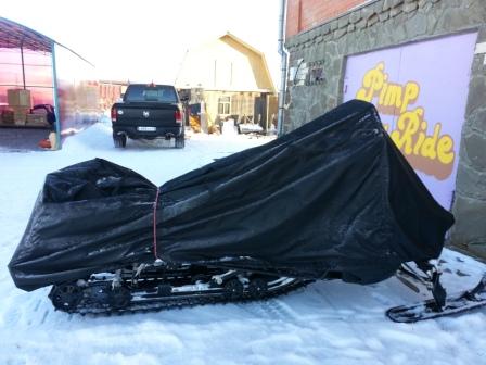

Испытал свое изобретение на прямом участке слегка задел низ снегохода.Если встать в небольшой приямок то все отлично.

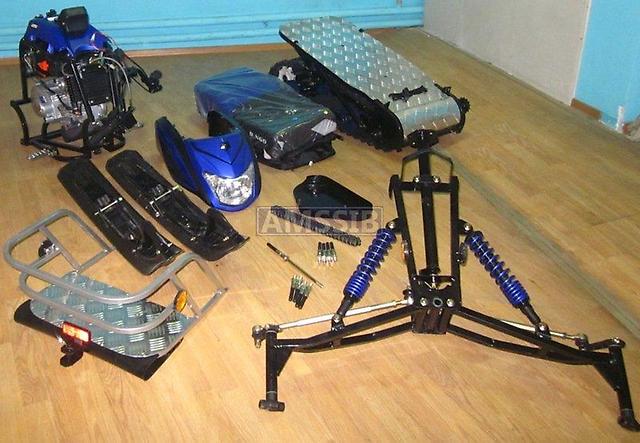

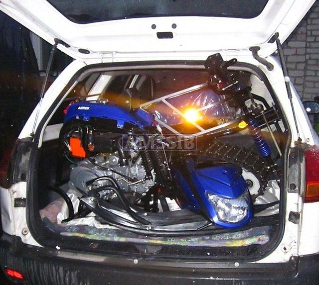

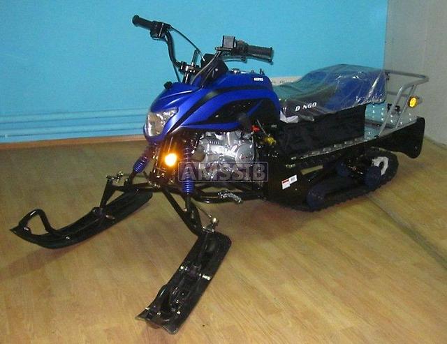

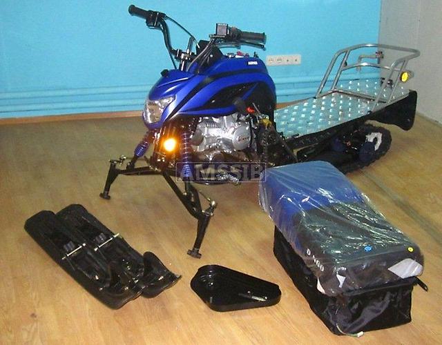

Берите разборный и будет вам щастье 😛
И цена 60тышш 😉 http://moto.drom.ru/razbornyj-snegohod-irbis-dingo-125-24147029.html

RAM35#60
Garry пишет:
Хорошая штуковина для рыбалки а вот душу отвести погонять нужен аппарат посерьезней.
