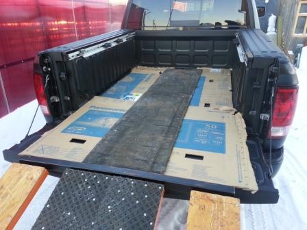

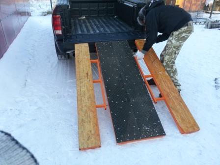

1. Угол излома между трапом и палубой машины у тебя получился очень большой. На нем снежик повиснет на корпусе и придется вручную поднимать корму, а это, как ты правильно заметил, около ста кг (видимо уже поднимал) Я мальчишка немаленький, но на этом тоже обжегся с первым своим трапом. Поднимать 100 кг и одновременно заталкивать снежик в кузов одному достаточно проблематично.
2. А лыжи у тебя так по поперечным железякам и поедут? Через пару таких "заездов" от коньков ничего не останется, да и сопротивление будет огромное. Я на доски для лыж еще специально снежок накидываю

1.Если под уклоном ставить, чтобы задняя часть в низинке была, то и излом будет совсем никакой, и будет счастье.
2.Я выше уже писал - там будет фанера,покрытая лаком,точнее - она уже есть, фото попозже. 🙂

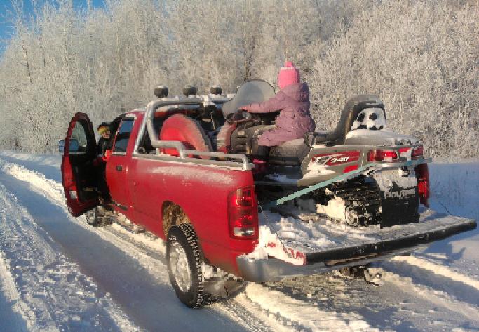

Есть только такое фото, попробую вставить
На фото со снежиком как раз отвязываю трап. Два тросика с карабинами. С одной стороны к поперечной доске, с другой - к рымам в кузове. Все! Никуда не денется.
Тележку для гидроспейса делал сам из подручного материала - дюралевая лестница и дутые колеса от садовой тележки. Получилась очень крепкая, легкая и, что самое главное, с положительной плавучестью. Прямо в воде притапливал под гидрик, подводил к берегу, цеплял за трос лебедки и поехали в сам кузовок. И никакие помощники не нужны. Машину можно оставлять в 25 метрах от воды (длина троса) Также вытаскивал и трейлер с сидячкой (Даже задний мост никогда не мочил умашины.

Фото с фанерой

Все здорово!
Вот загрузил ты снежик, а куда потом всю эту металлическую конструкцию то деть?
А у меня все с собой и с первого раза даже не найдешь где.
По моему, перемудрил ты брат

📎 h37b0cd0_2014-01-24.JPG[/quote
Творить люблю.А на счет....поживем увидим 😛
