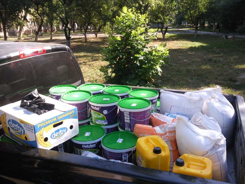

Вот собственно ничего проблемного не вижу в том что везти тонну, вожу раз в неделю на расстояние 160 км, главное вес правильно по кузову разместить, ЧИТАЙ равномерно, 60-65 % в первую часть ( к кабине ), остальное во вторую, и получается нагрузка не только на заднюю ось но слегка перемещается на перед, по трассе скорость 70-80 км\ч, город 40-50 км\ч
На фото 800 кг
