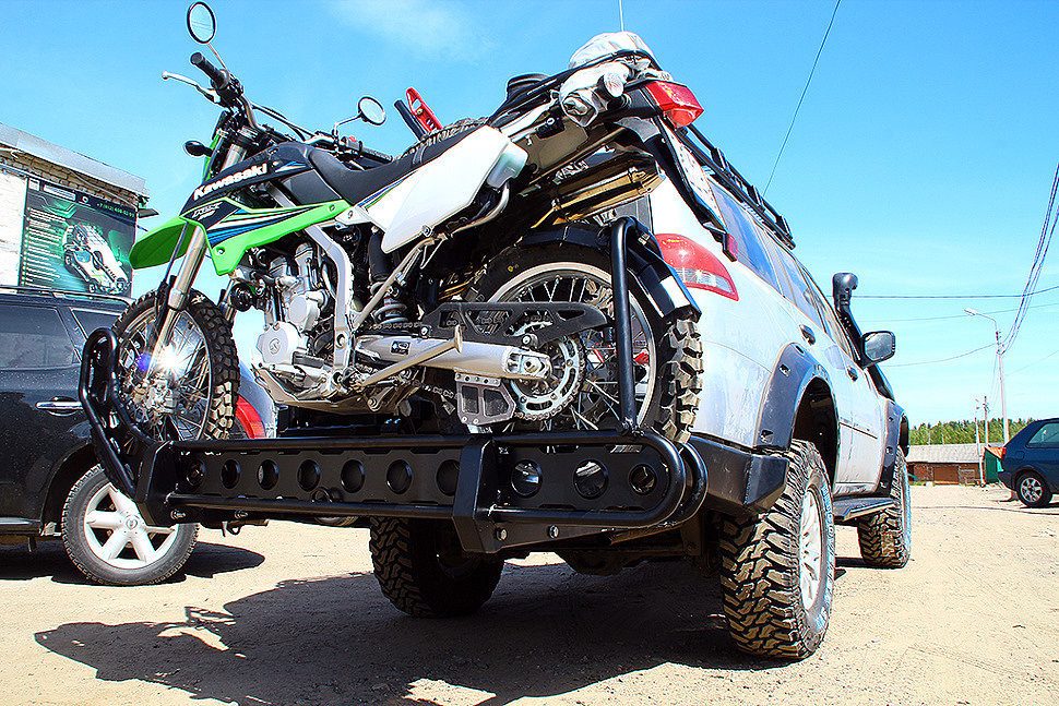

всеже хочу прицеп так как хочу с домом тащить еще и байк, как летом в отпуске без него, а для байка кузов надо чтоб был пустым
Если сделать выход на сторону, то байк (не всякий) можно повесить на задней стенке.
Везти байк на прицепе надежней, чем иметь жилой прицеп. Байк соответственно спокойно доедет в простейшей телеге без активных тормозов и наворочанной подвески, который можно легко занять у друзей на время или взять в прокат.
Да можно конечно и в прицеп но , как мы в две семьи будем пустыню переезжать в казахстане да сдетишками малыми, а так засунул их в дом и пусть спят под кондером в 45гр жару до границе(там один хрен кроме верблюдов никого)! и мне над душой стонать не будут! А на море приедем куда их девать в палатку? а по планам и в горы там ваще пипец скорпионы и змеи с варанами, в будку то все не влезим а я хочу 2-х осный прицеп брать метров 7 вдлину на 6 спальных мест:
а мот то бляха у меня не маленький , даже в мой кузов невлязит целиком наверно, весит под 450кг 😬
да и я ж кран поставил в кузов чтоб его туда ставить и снимать, только вот ещё не пробовал 😬 , страшно ,кран надо усиливать -но все это попровимо
