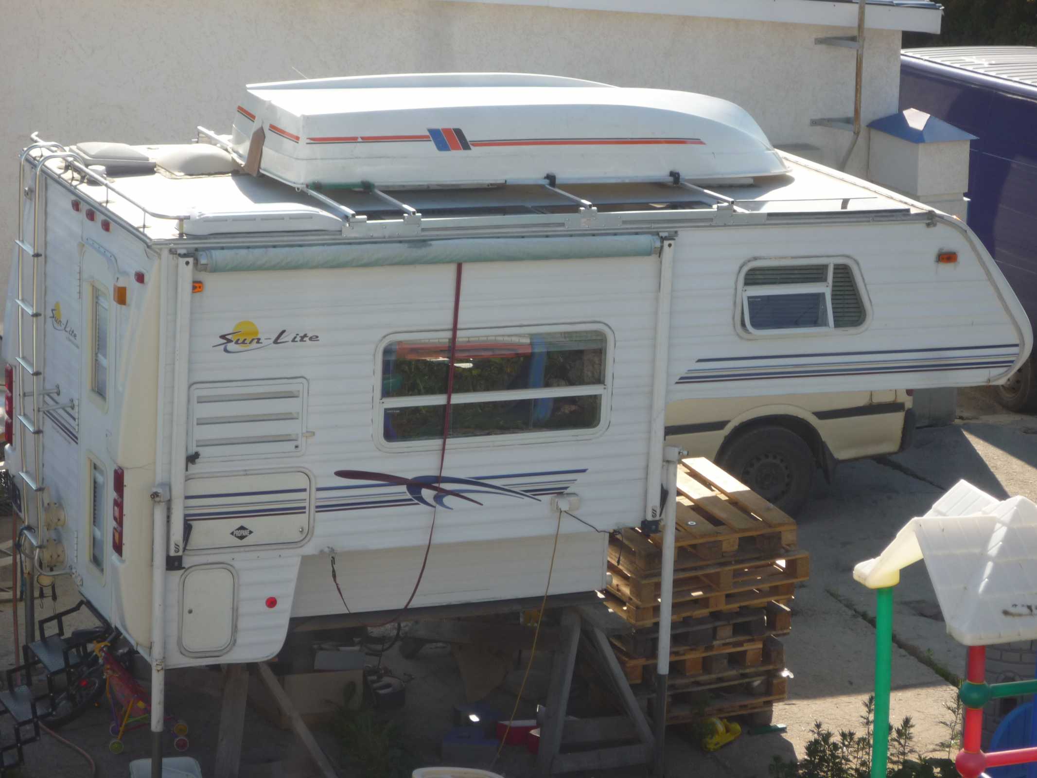

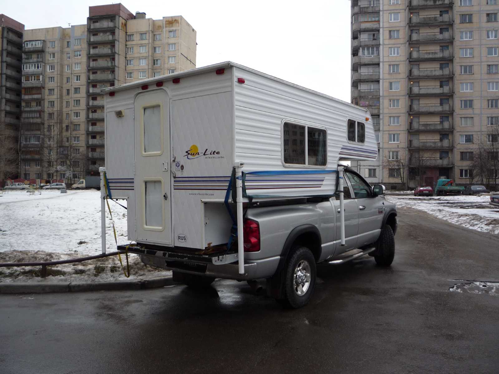

вот он из финки прикатил
Владимир#35
Филипп пишет:
И куда он потом продался?........но даже если не он всеравно однояйцевый брат близнец. 🎉

укатил он от меня на серебренном 3500 реме спарке,хозяина звали вроде Владимир,его данные я куда то подевал,но думаю что енто тот же самый кемпер

Значит точно не он. Тот укатил на зеленом форд Ф 250.

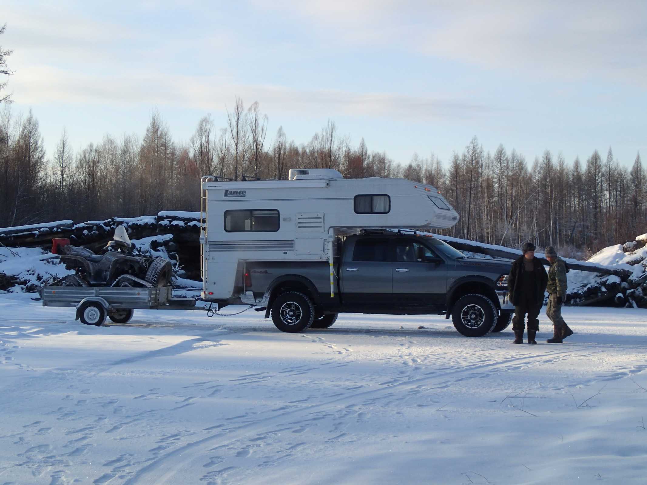

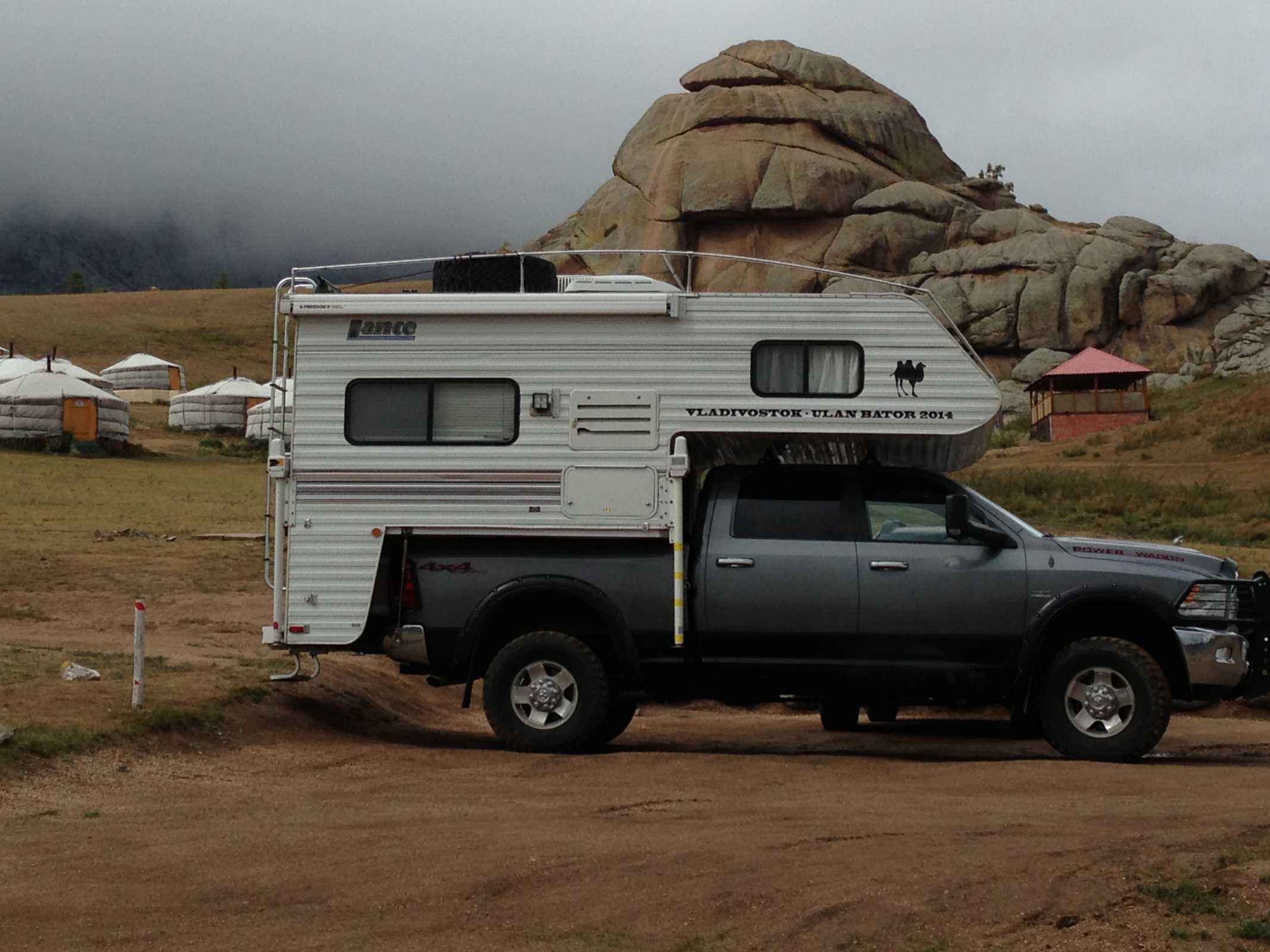

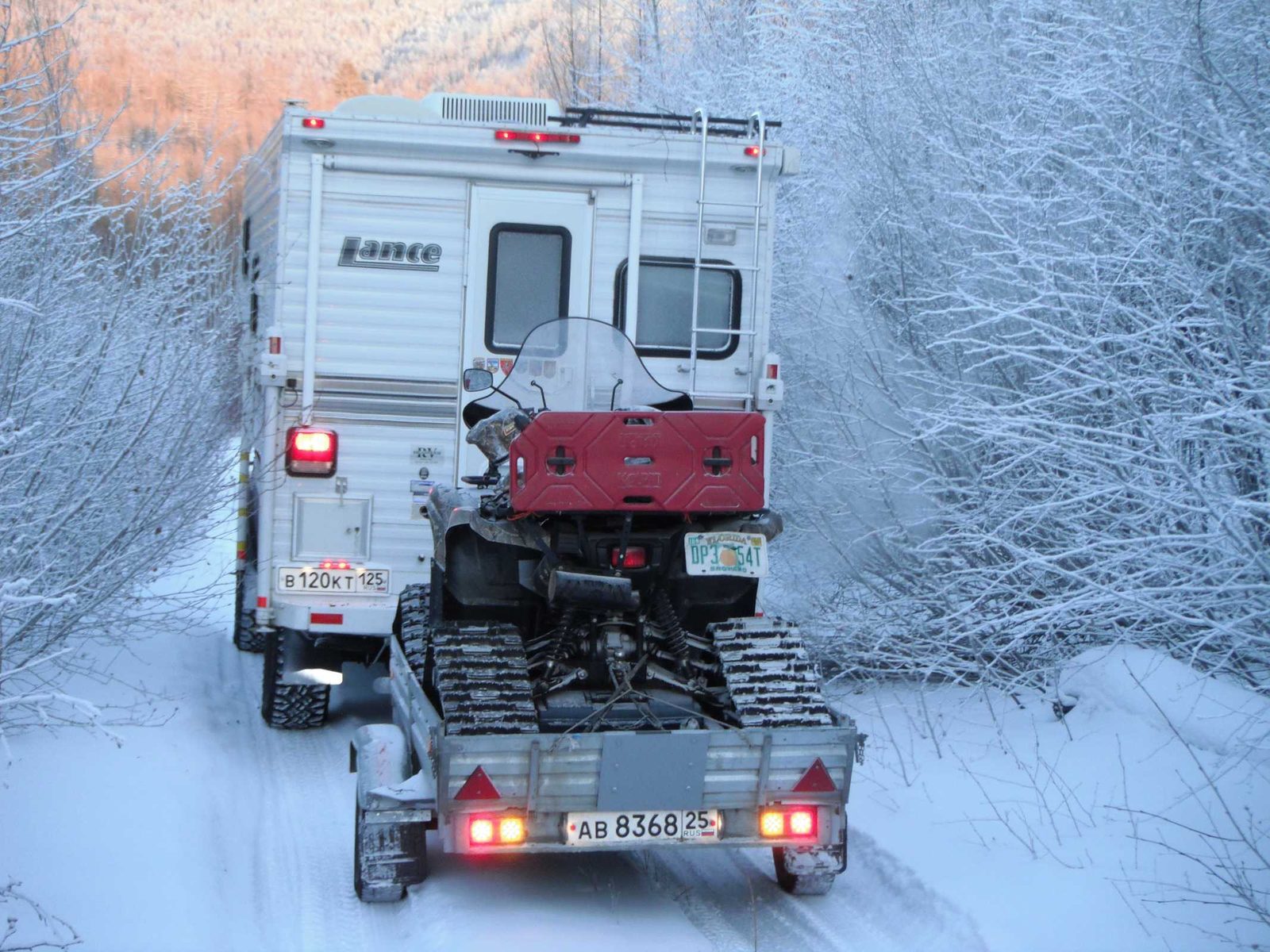

Я уже более двух лет пользую кемпер Lance 845. Из самых дальних поездок Владивосток-Монголия 9500 км, в том числе без дорог, по степи (отчет здесь Как мы ездили в Монголию. Владивосток - Тында, Амурская область, 5000 км, в том числе лесные заснеженные непроходимые дороги. Жил в нем при температуре - 47 град.
Неудобств в эксплуатации не испытывал, менять на что либо другое не собираюсь.

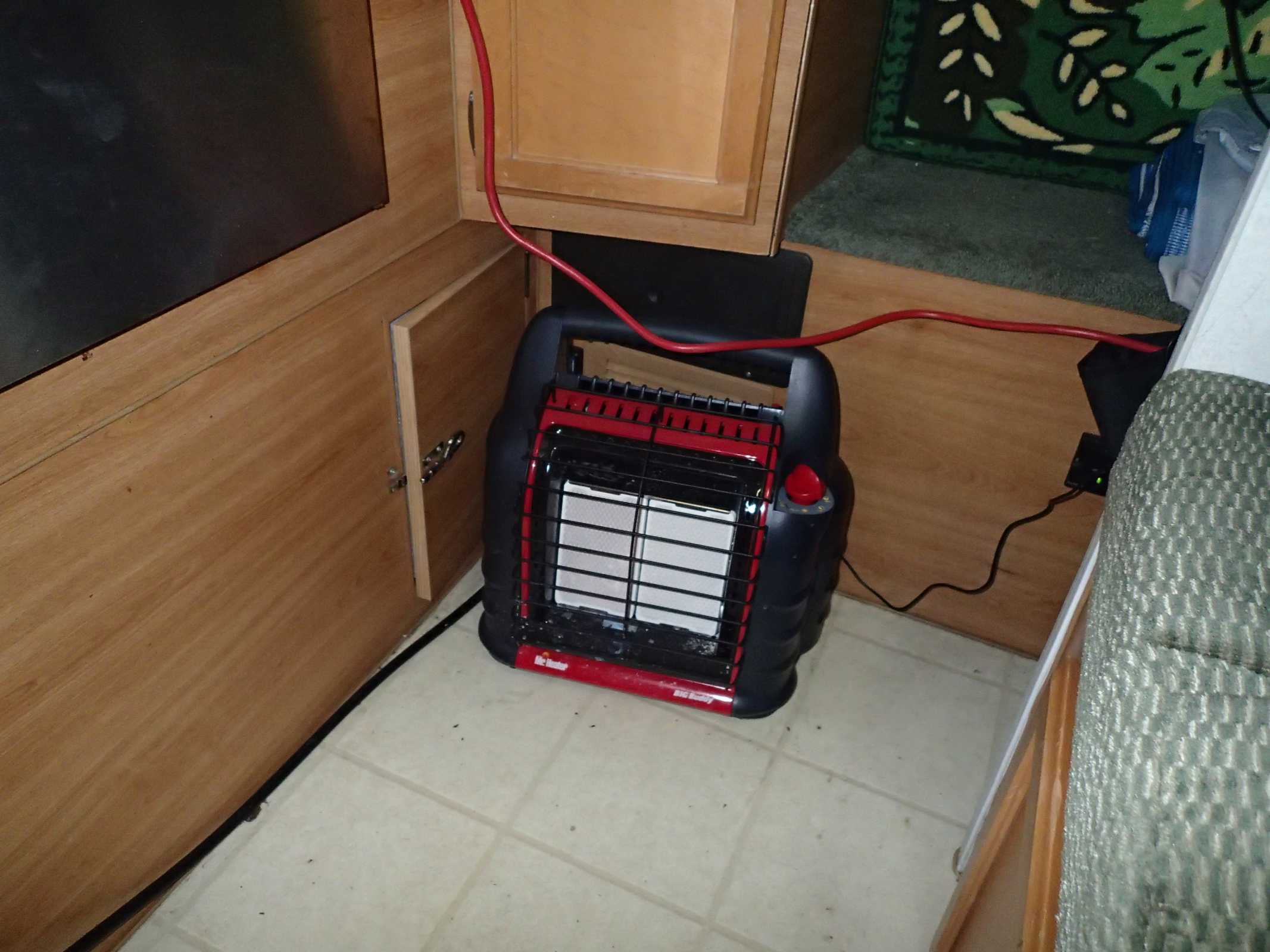

Сергей, для обогрева я приобрел американский переносной мощьный газовый обогреватель. Баллон для него держу внутри кемпера. Он безшумный и экономичнее штатного, электричество не потребляет. Тем не менее штатным обогревателем иногда пользуюсь. Как-то на морозе градусов 35 включил, редуктор обмерз, но работал. Хотя в инструкции написано, что при морозе возможно газ не будет работать. Плитка газовая работает нормально на морозе. Видимо от качества газа многое зависит.

Константин ,а возможно-ли кинуть фотку и название обогревателя . А то я уже собирался поставить 9кВт дизельный Планар для обогрева при больших морозах.Генератор у меня тоже переносной 2.8кВт в пике его как раз хватает для кондиционера он мощностью 2.4кВт во время движения стоит за перегородкой сидения возле холодильника.И еще сразу по приходу из пендосии мне сделали на заказ мощный трансформатор 220-120 в. и теперь проблем с энергоснабжением нет.Еще я поставил в левую нишу под выносным душем дополнительный гелевый аккумулятор и у меня три солнечные батареи на 300Вт буду ставить еще так как места на крыше хватает еще для двух.Купил инвертор 12-220 теперь все это надо собрать в одну кучу а то для микроволновки приходится за водить генератор.и будет полная автономия.Одно мне не нравится малый запас воды 20 галлонов для троих маловато в поездки приходится брать в пятилитровых бачках и размещать в кузове через нижние дверцы и под холодильником в нише шесть бачков помещается.

Сергей, обогреватель у меня такой http://www.ebay.com/itm/Mr-Heater-F274865-Swivel-Regulator-Single-Control-Buddy-Portable-Heater-Canada-/172014992240?hash=item280ce47b70:g:Oc4AAOSwp5JWXJ1h
Мощность 4, 6,18 BTU в час, это 5 квт. Слишком мощный, на максимум не включаю. Достаточно будет http://www.ebay.com/itm/Mr-Heater-9-000-BTU-200-SQFT-Portable-Buddy-LP-Gas-Propane-Radiant-Heater-/141172576046?hash=item20de8a8f2e:g:jPUAAOSwt6ZWVh4c или http://www.cabelas.com/product/mr-heater-hunting-buddy-heater/1705866.uts?Ntk=AllProducts&searchPath=%2Fcatalog%2Fsearch.cmd%3Fform_state%3DsearchForm%26N%3D0%26fsch%3Dtrue%26Ntk%3DAllProducts%26Ntt%3Dheater%252Bbuddy%26x%3D10%26y%3D6%26WTz_l%3DHeader%253BSearch-All%252BProducts&Ntt=heater+buddy
Мой может и дуть от батареек или от 6 вольт, остальные не знаю.
Окна и дверь и нижние части интерьера обмерзают, но жить можно. После жутких морозов утеплил стены, заменил окна на стеклопакеты, еще не испытывал. Металлические части внутри все равно будут обмерзать, никуда от этого не денешься, надо чем-то закрывать.

парни ещё лодку нужно на крышу как у меня)
